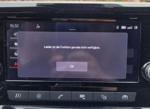

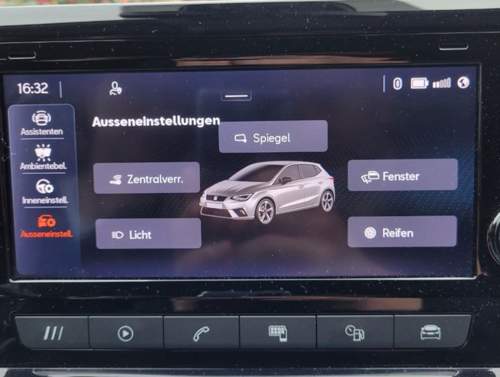

Der Ibiza aus Oktober 2021 war vorgestern zum Service und hat wohl ein Update des Radios bekommen, seit dem klappen die Spiegel nicht mehr Automatisch beim Abschließen ein, wisst ihr eine Lösung, bzw. woran das auf einmal liegen könnte?
Auch das Menü "Spiegel" lässt sich nicht aufrufen!?
Am Rädchen gedreht, klappen die Spiegel manuell ein, aber beim Abschließen eben nicht, auch nicht beim drücken von mehr als 3 Sekunden des Schlüssels.
Wenn ihr nichts wisst, muss meine Freundin wohl oder übel nochmal die Werkstatt kontaktieren.
Leider nochmal in die Werkstatt... das Update hat hat dir wohl die Komfort Funktion gekillt.
Können die mit vcds wieder freischalten.
Danke für die Antwort, das hilft mir dann schon mal weiter 🙂
