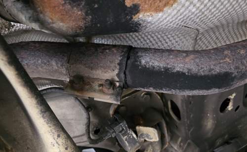

Ein Hallo in die Gemeinschaft,
ich suche für den Zafira C Tourer (2015) den Mittentopf, da meiner defekt ist.
(angeeckt ohne sichtbaren Schaden, Verbindung vor Mittentopf erneuert (1x M8 Schraube abgerissen))
Dabei hat das Rohr am ende des Mittentopfes vor der Muffe einen "Knax" bekommen +Altersschwäche.
Mittentopf / Endtopf für A/B16SHT.
Info am Rande: Der ...16SHL / ...16XHT passt nicht für den ...16SHT :-(
Alternativteile konnte mir mein Teilehändler nicht bieten. Weder End noch Mittentopf.
Teilenummern denke ich das ich die richtigen habe. Bin mir aber nicht 100% sicher, da die ersatzteiltechnisch ins Leere laufen.
Er meinte nur FOH mit einem Preis zum Hinsetzen.
Weiß hier jemand eine Alternative? Woher?
Oder eine 1.4301 Auspuffanlage ab nach Kat. -> also ohne Katalysator
Zwei Unternehmen habe ich angefragt aber keine Antwort bekommen.
Danke für eure Hilfe.
Verbundung Mitten zu Endtopf B16SHT

Der Rest ist OK von dem Mittelschalldämpfer?
Dann würde ich ausbauen Defektes Stück raus und neues Rohr einschweißen
danke dir. Den Gedanken hatte ich auch schon.
Ich weiß aber nicht ob es eine gute Idee ist an einem 9 Jahre alten Ø63mm Rohr dranrumzuschweißen.

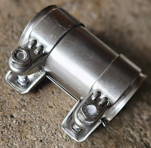

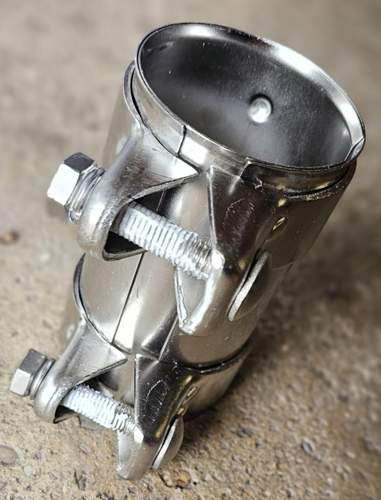

alternativ würde ich mal schauen ob das Verbindungsschelle etwas länger gibt.
Das gleiche Problem hatte ich bei meinem Corsa. Einfach eine Schelle genommen die länger ist.
Klappt einwandfrei.
Danke an "Der-Opel". So werde ich es machen denke ich.
Original ist die Opeldoppelmuffe Ø63,5 x85mm. Die Ersatzmuffe Ø63,5 x125mm. Die 40mm länger sollten passen.
