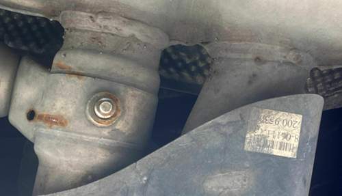

ich benötige mal wieder etwas Schwarm-Intelligenz. Bei meinem Fahrzeug sind jeweils rechts und links ein doppelflutiger Endschalldämpfer mit einer Abgasklappe verbaut.
Nun habe ich das Problem, daß die Lagerung der Abgasklappe verschlissen ist und dadurch Spiel hat, was zu einem häßlichen Scheppern führt. Siehe Bild 1
Die Feder auf Bild 2 brachte schon mal etwas Abhilfe, ist aber noch nicht richtig gut.
Natürlich könnte ich die beiden Endschalldämpfer komplett austauschen lassen, dann habe ich allerdings Kosten von ca. 1500-2000 Euro.

Die klappen gibt es auch einzeln, rausschneiden und neue einschweißen fertig, sprich der, der Schweißt sollte es auch können, und falls du Angst hast wegen der Polizei leg die alte im Kofferraum und wenn er fragen hat einfach Problem darstellen
Das hatte ich mir auch schon überlegt, hatte allerdings bisher keine passende gefunden. Der Durchmesser und das „nicht angesteuert=zu“ muss passen. Pierburg hatte eine im Programm, diese ist aber nicht mehr lieferbar.

Wenn man die Klappe demontieren kann, das Loch wo die Welle gelagert ist enger Schweißen und eine neue Bohrung setzen. Oder die Welle aufschweißen und auf das Maß der Bohrung abdrehen.
als erstes fällt mir ein, Klappe demontieren, zubruzeln und neue Löcher bohren und die Klappe wieder installieren.
Klappe demontieren, die ausgeschlagene Führung aufbohren bis ein gehärteter Sitz rein passt, Klappe wieder montieren
Das komplette Modul herausschneiden und gegen "Neuware" ersetzen, einfach mal beim nächsten Abgasanlagenbauer nachfragen
Kompletten Endtopf beim Hersteller besorgen und montieren
Oder einfach in beleibieger Stellung xyz nen schweißPunkt setzen, oder Klappe entfernen

Dann les meinen Beitrag noch mal, ich hab dir doch eine technische Lösung genannt: Klappe schließen und zuschweißen.
Oder mal den Körner ansetzen und das Material Richtung Mittelpunkt treiben. Das könnte ne Weile ruhe geben.
Ich bin auch für schließen und zuschweißen. Jedes DB weniger Lärm ist nützlich.
Es gibt doch Firmen die Abgasanlagen nach Wunsch bauen. Die sollten doch sicher auch zu einer Reparatur in der Lage sein oder eine zugelassene Klappe einbauen können.
Ansonsten selber basteln mit einer dickeren Welle.
Die Welle mit Draht oder wie geschehen mit einer Feder fixieren.
Oder neu setzen (lassen) wie schon erwähnt.

Danke Euch für die Beiträge! An Firmen, welche Abgasanlagen bauen, hatte ich noch gar nicht gedacht. Die sollten dann auch die hier vorgeschlagenen Reparaturmethoden perfekt beherrschen. Das gehe ich morgen an und berichte hier wieder. Der Austausch der ganzen Klappe wäre mir natürlich am liebsten.
