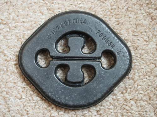

Hallo, wo bekomme ich vernünftigen Auspuffgummi her?
Für einen Golf 2 mit Sportauspuff, die normalen sind ewig hin.😠
Habe in Erinnerung, das es mal welche gab, die hatten eine Kette/ Draht eingearbeitet.😕

Hatte den vom Audi 80 auch eingebaut. Der hatte geringfügig länger gehalten obwohl er sich schwerer montieren lies.
Ich habe seit Jahren die vom Rallye-Golf drunter. Die halten die 63er FMS "Edel"stahlanlage nun endlich aus. Originale hats mir vorher 2 Sätze innerhalb kürzester Zeit zerlegt.
War heute mal wieder beim 🙂
Die ESD Gummis vom Rallye sind dieselben wie beim 1er Golf, Cab, Jetta, Scirocco von 1982 bis 1984 oder Passat Syncro bis 1997. TN 893253147D -> um die 15€

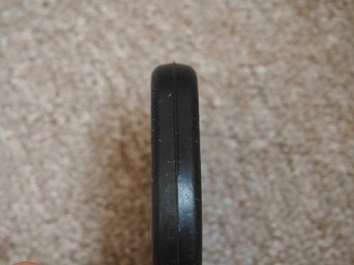

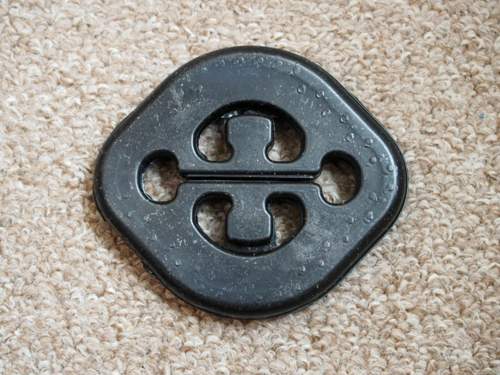

Ich habe mir für 15,23€ bei Mercedes mal drei Stück der Gummis geholt. Zwei sind Reserve 😉
Die verbaute Kette spürt man deutlich. Der ESD hängt jetzt deutlich höher und der Einbau war sehr einfach.

Ich hol mir die bei Mercedes. Die haben eine Kette drin.
Die sind unzerstörbar selbst bei meiner schweren Bastuckanlage

bei mercedes
teilenummer: A107 492 00 44
gruß sony8v
