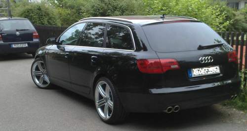

ich habe es auch selber gemacht ,
allerdings mit denen vom Porsche 997 Carrera 4S. Gefiel mir irgendwie am besten..
Tip kam von unserem Forumskollegen 4F-Devil. Der hat die auch so..
Gruss und schönen Tag an alle 4F ler
Lolli
noch ein Bild etwas weiter weg. Sitzen schön bündig wie ich finde..
Lolli

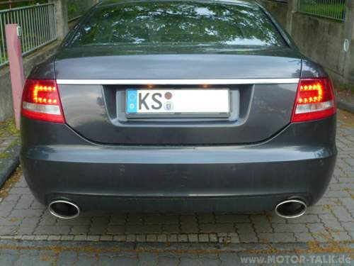

Hallo M1972
Bist du sicher, dass zwischen Diesel und Benziner kein Unterschied mehr besteht?
Die Bilder zeigen die beiden FL-Hecks und ich habe das Gefühl, dass die TDI-Rohre oval und die TFSI-Rohre rund sind.
Gruss H-3
hier mal meine Kosten 60
euro inklusive anscheißen.
lol natürlich anschweißen
