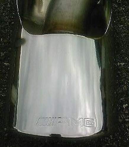

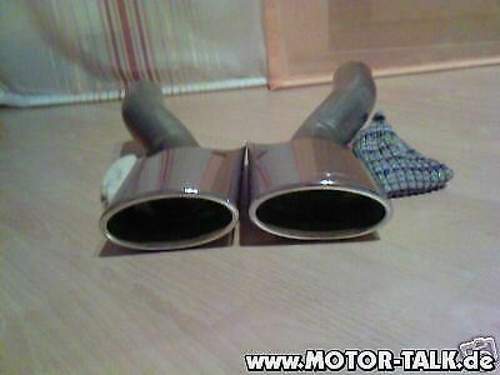

Die Blenden, die ich meine, sind die angehängten...
Kann man sowas auch bei Mercedes bekommen. Wurden mal ne Zeit lang bei eBay angeboten, jetzt aber schon länger nicht mehr. Ist das ein Teil aus dem Zubehör, oder hat da wirklich jemand irgendwo was abgeschnitten?
Amg-blende-1
Amg-blende-2
Von AMG gibt es nur die Endtöpfe 4-flutig zu bestellen. AMG Endrohre gibt es einzeln leider nicht zu bestellen. Diese sind zu 100 % von einem Endschalldämpfer abgeschnitten.
Aber die Firma Schätz-Tuning bietet solche Endrohre (nur ohne AMG Schriftzug) an.
Hoffe ich konnte helfen.
