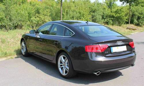

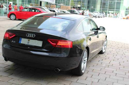

Information für A5 Sportback 1,8 TFSI Facelift OHNE S-Line Exterieur-Paket.
Gilt nicht für andere Motoren und Typen (Coupe und Cabrio VorFL-Modelle, Doppelendrohr)
Beim 1,8 Benziner Modell wird der A5 leider ohne verchromte Endrohrblenden ausgeliefert. Es ist ein linkes und ein rechtes Endstück am Auspuff angeschweißt mit einem Durchmesser von 80 mm. Werkstoff des werkseitig eingeschweißten Endstückes ist Edelsthal. Seitlich betrachtet ist das Endrohr schräg abgeschnitten.
Seit 2012 sind die verchromten Endrohrblenden auch aus der Original-Zubehör-Preisliste verschwunden. (Nur noch Angabe für 6-Zylindermodelle).
Bei meiner Nachfrage beim Händler ob die verchromten Endrohrblenden aus dem S-line Exterieur-Paket evtl. als Ersatzteil dennoch zu haben sind wurde mir keine Auskunft erteilt, außer dass es für den 1,8 T Grundausstattung keine gibt.
Ich habe nun im Netz recherchiert. Nach einigem Suchen habe ich bei einem Händler Original Sportendrohrblenden gefunden. Es handelt sich um : Original Audi Zubehör im Audi Karton gut verpackt, 2 Sport-Endrohrblenden verchromt, mit einem Innendurchmesser von ca. 80 mm und einem Außendurchmesser von ca. 90 mm,
Aufkleber Werk: SGR/ Endrohr, 1 Satz, 8K0 071 762, Made in China
(Praktisch gesprochen sind es die Audi-Endrohrblenden für den 2,0 TFSI VFL)
Montag: Vorsichtig Auspacken und nicht fallen lassen, Anleitung lesen, Endrohr vorsichtig, nicht ganz aufstecken, wegen der schrägen Kante wird das Endrohr leicht nach innen (Oberkante Richtung Nummernschild) gedreht, dann fest aufdrücken oder leichter Schlag mit der flachen Hand. Wenn es drauf steckt dann nochmal prüfen ob es richtig sitzt. Das zweite Endrohr genauso.
Jetzt sieht der A5 aus wie es meiner Meinung nach schon ab Werk sein sollte. Ich habe versucht mal alle Punkte zusammenzuführen um eine Zusammenstellung der notwendigen Informationen für diesen einen Fahrzeugtyp zu geben.
Ich hoffe dem ein oder anderen eine kleine Hilfestellung geben zu können
