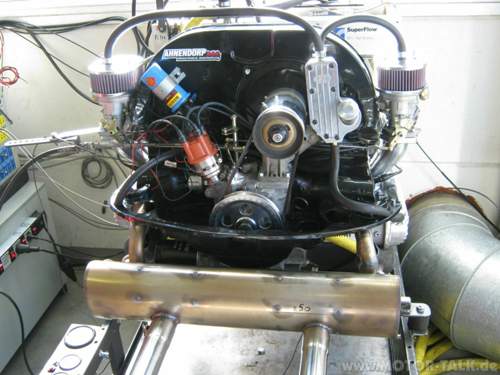

Schau mal.
Letztes Jahr als AH Tag der offenen Tür hatte sah die Anlage noch etwas anders aus.
Jetzt laufen die Rohre von 2 und 4 aussen um die WT. Damals innen durch.
Und selbst da passte schon die Filterölpumpe mit dem langen Ölfilter dahinter.
Hab das Bild damals am Prüfstand aufgenommen bei AH.
Vari-Mann
Img-6666

Bisher hat Ahnendorp die Töpfe der VA selber hergestellt. Handarbeit.Also ne menge Arbeit.Seine normale hatte irgendwelche Serientöpfe verschweißt,darum viel dicker im Durchmesser.
Was CSP da für welche verwendet weiß ich nicht,ev lassen die auch viel mehr anfertigen weil da wohl mehr verkauft werden als bei AH.Das macht die von AH aber wieder exklusiver,man darf nur das Eintragen nicht scheuen.
Vari-Mann

Die Aufhängung ist perfekt bei der Streetsport!
Da hängt die ganze Anlage am Motor.Keine Verbindung zum Rahmen oder der Karosse.So kann sie frei mitschwingen ohne irgendwelche Vibrationen Kräfte oder Spannungen zu verursachen .
Jede Verbindung bewegter zu fester Bauteile verursacht Kräfte und Wege die irgendwo ausgeglichen werden müssen.Irgendwas leidet dabei immer.Zumal ein Käfermotor ja eh ordentlich lebt beim fahren.Er bewegt sich ja ordentlich auf und ab.
