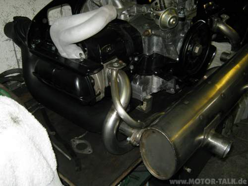

Hi Side,
im Anhang mal ein Bild von der CSP Anlage. da kommt der Ölpumpenanschluss auf jeden Fall nicht mit Auspuffschlange in Berührung.
Bei der Ahnendorp Anlage kann ich das zwar nicht sagen aber ich kann mir kaum vorstellen, dass es da Probleme gibt. Die Anlage ist ja für "getunte" Motoren gemacht und die haben ja alle solche Ölpumpen mit Abgängen...

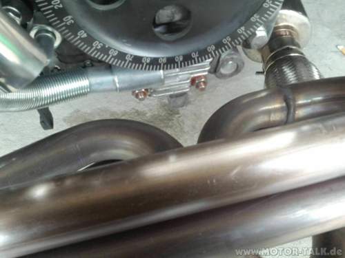

Platz kann ich noch nicht genau sagen,sie liegt noch neben dem Bug.
Aber wenn es soweit ist kann ich gerne mal genau nachsehen was da noch geht.
Weil es aber juckt,hab ich sie neulich mal angehalten an einen Motor.
Ist die Version mit Vorwärmung .
Vari-Mann
Img-8384
Img-8385
