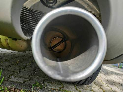

Ich habe da mal eine Frage. Bei meinem BMW X1 F48 ist der Auspuff auf der Fahrerseite Normal Schwarz und die Seite (Also Beifahrer Seite sieht noch Neu aus) ist das Normal?
Hat jemand eine Erklärung dafür?
Schonmal richtig getreten? Ich meine so Vollgas 220-250?
Wenn nicht mach Mal dann sollte auch das rechte Rohr verschmutzt sein.

Habe auch nen 25i - Habe damals bei Auslieferung die Klappe deaktivieren lassen. Ergebnis: Beide Seiten sind schwarz und bedürfen Never Dull
Was wurde da genau gemacht??
Und wie wird die Klappe genau gesteuert? Von außen ist ja nix zu erkennen....😎
Auspuffklappe

Fahr einfach ab und zu mal im Sport Modus, dann ist die Klappe auf und du müsstest im Teillastbereich
auch einen anderen Klang hören. Rohr wird dann auch schmutzig.

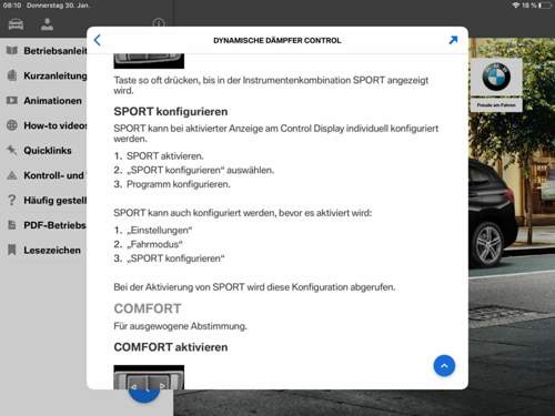

Sehr hart und ausschalten, sprich deaktivieren des Sport Modus der adaptiven Dämpfer geht bei mir nicht. Geht das erst ab dem Kachel Navi?
Ich hab doch einen 2016er X1. Das geht doch im Menü, da kannst Du doch sagen unter Sportprogramm Komfortfahrwerk...
Wenn ich mal dran denke schaue ich bei mir mal nach - könnte auch Dienstag werden ich brauch mein Auto bis dahin nicht wirklich.
Ja, schau mal, würde mich freuen. Hab schon mal bei mir danach gesucht und nix gefunden (12/2015)
Bei mir geht‘s. Bj 7.16

Hmm...ich habe nochmals nachgeschaut. Es führt eine elektrische Verbindung zur Klappe. Es muss also ein elektrischen Impuls irgendwann geben.
Ich weiß jetzt nicht, ob einfach Stecker abziehen hier sinnvoll ist...

anbei nochmal in Bildern 🙂
Danke! Mir fehlt seltsamerweise der Menüpunkt Fahrmodus. Evtl hab ich einen recht alten SW Stand. Ich befrag mal meinen Händler.

hallo,
bist du sicher, daß dein X1 ein adaptives Fahrwerk hat?. Das ist eine Sonderausstattung und ohne diese gibt es meiner Kenntnis nach auch nicht den "vermissten" Menuepunkt.
gruss
mucsaabo
Ich Zweifel auch gerade an ob ich es hab. Der Vorbesitzer hat es angepriesen und in der Anzeige aufgelistet aber wenn ich die VIN abfrage mache steht kein DDC dabei... hab mir immer eingebildet, dass es im Sportmodus härter wird aber naja, was man sich nicht alles einbildet. Beim Reifenwechsel hab mein ich ein Kabel Richtung Dämpfer gesehen zu haben...

hallo,
das bedeutet ja nur, daß ab Werk kein adaptives Fahrwerk verbaut wurde. Hat da jemand etwas nachgerüstet?
