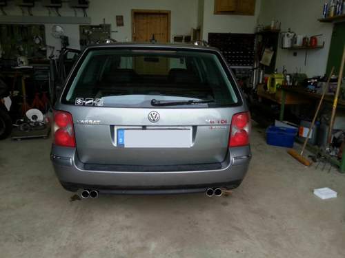

Als ich den Passi gekauft hat hat mich schon von anfang an gestört dass er 2 2 ESD hat die aber leider nicht zusehen sind.
Jetz hab ich schon mal bisschen rumgesurft und gesehn dass man den Auspuff vom W8 an den 3BG 4M. baun kann.
Stimmt das?
Muss ich da irgndwas umbauen oder passt des 1zu1?
Der TÜV sagt da nichts dazu oder da es ja nen originalteil is oder?
Is der einbau als Laie machbar?
Wie viel kostet so nen Auspuff im schnitt?

Findest mit der Suche, oft besprochenes Thema. Natürlich passt das ohne Probleme beim 4Motion.
http://www.passatplus.de/umbauten/auspuff/w8.htm
http://www.motor-talk.de/forum/w8-auspuffanlage-t1287006.html
Seit einiger Zeit werden genug W8 geschlachtet, so das man auch die Endtöpfe so bekommt.
Neu je Stück ~500euro. W8 Auspuff findest nicht im Nachbau.
der umbau ist einfach aber nur wenn du eine grube oder bühne hast !! auf böcken würde ich erst gar nicht anfangen! habe gerade den umbau hinter mir wohl nicht die w8 anlage sondern die audi s6 endtöpfe mit rs4 b7 mittelschalldämpfer !😎😁

hi die passen auf mm das war nicht so einfach weil die endtöpfe viel grösser sind als die vom w8 wir haben zu zweit fast 8 std gebraucht weil viel angepasst werden musste die halter der endtöpfe vom mittelschalldämpfer die Übergänge usw. ich habe mich für diese Anlage entschieden weil ich nicht auf diese doppel enendrohr look steh und weil die anlage vom w8 kaum klang bringt ivh selbst fahr ein 2,8 v6 30v
ich glaub du fährst diesel oder ?? da würd ich mir Gedanken machen ob sich der umbau überhaupt lohnt ?!?! da klangvolle ja auf der Strecke bleibt . und nur damit man sieht das aus allen vier qualm rauskommt ist das rausgeschmissenes Geld . kauf dir lieber ein schickes gewindefahrwerk oder so paar schicke felgen . sei nicht böse aber so würd ich das machen .😉

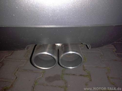

Sei Beruhigt, dein Motor dürfte der BDH sein. Das Nockenwellenproblem trifft so gut wie nur bei den AKN´s auf bzw. die Motoren wo mit A beginnen. Ich habe den W8 Heckansatz von Vw neu gekauft (85€) und in der nächsten Woche schweiße ich ihm 4x76 mm Endrohre drauf. Das einzig dumme ist nur, dass sie nicht länger als 200mm sein dürfen und da ist die Auswahl eng. 230-280mm sind die meisten und wenn du das in der Länge abtrennst, schneidest du in die Y Form und das ist auch nicht gerade Vorteilhaft. Und die in 200mm kosten halt anstatt 50-60€ gleich mal 110€, und das nur für die Endrohre, keinen Schalldämpfer.

Endschälldämpfer mit zb. 4x70er Rohre auch von Friedrich oder FOX für knappe 600€. oder wie gesagt die Blenden für 110€. Wenn du mir sagst, was du drauf haben willst schick ich dir den Link 😉

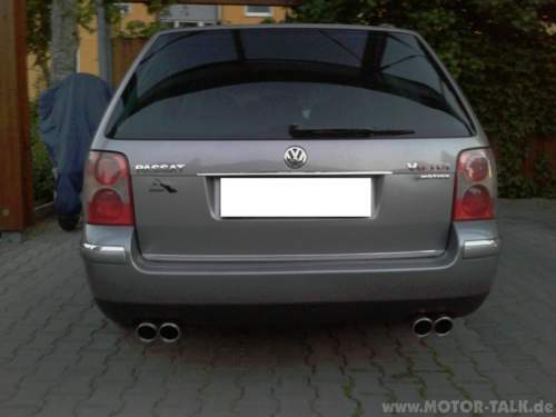

Hier mal 2 mit den 2,5er TDI´s
erste zweite

Der zweite klingt hammer 🙂
Da reichen aber doch auch die Endrohre, dir geht es ja um Optik oder? Also ich nehm diese hier: Klick
