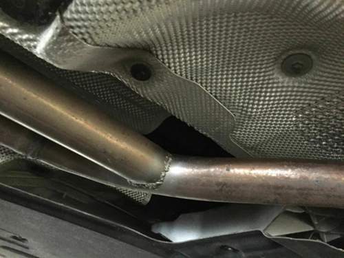

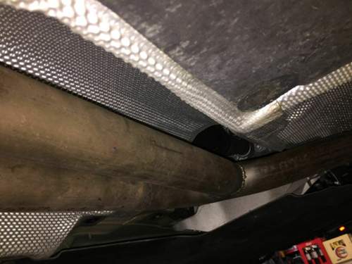

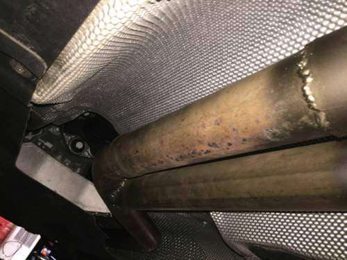

Nur mal als Info nebenbei. Ihr seid sicherlich schon über den Ziemer24 bei Kleinanzeigen gestoßen der den Umbau anbietet. Dazu kann ich nur sagen, die Ausführung der Arbeit und "Kundenservice" absolute Katastrophe.
Die Schweißnähte rosten weil völlig falsch geschweißt, ein bezahltes Y-Rohr welches benötigt wurde und teuer bezahlt war wurde gar nicht eingebaut. (Das ist für mich Betrug). Sondern aus dem alten Auspuff notdürftig zusammen- und angeschweißt. Sieht absolut amateurhaft aus und hat auch die Strömung so verändert das es durchgehend gepfiffen hat.
Nur weil ich mir das zufällig angeschaut habe konnte ich das reklamieren und bin dann auch noch einmal umsonst nach Bad Schwarte hingefahren, war keiner da trotz Termin...
Wie gesagt kann euch nur empfehlen die Teile selber zu kaufen und einbauen zu lassen ist alles gar nicht so kompliziert wer die Teilenummern braucht schreibt gerne.
Anbei noch Bilder vom "Werk".
Img-7972-1
Img-7980
Img-7983-1
Die bieten doch eine originale und komplette Auspuffamlage an. Muss man da trotzdem was schweissen oder was das irgemdein Sonderumbau? Die Schweißnähte sehen in der tat nicht schön aus
Ja komplett geht nur bis mitteltopf. Bei 6 zylinder kein Problem drau stecken schelle oder schweissen. Beim 4 zylinder braucht man ein Y stück.
