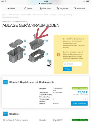

Hallo da mir das Geld zum 550d fehlt ich aber die Optik haben will bau ich jetzt auf Duplex um nur mit ein paar Problemen
1. Das Kofferaumbodenfach stört ! wie bekomme ich das raus und was kommt dan rein ??
welche teile benötige ich alle ? Hitzeschutz Spritzschutz halter usw..
vielleicht kann mir jmd weiter helfen

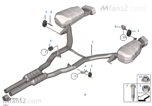

Dann brauchst Du das Stück vom partikelfilter bis zum Mittelschalldämpfer auch neu.das Kit geht nur bis zum Mittelschalldämpfer.
am 4. Juli 2017 um 12:36
@markza schrieb am 4. Juli 2017 um 14:27:13 Uhr:
dh. die beiden Teile hier?
(natürlich + Anbauteile wie Hitzeblech, Kofferraumfach usw....)

@markza schrieb am 8. Mai 2017 um 12:24:07 Uhr:
eine Frage habe ich auch . Hitzeschutz rechts 51487193500 . Besteht aber aus 2 Teilen. ? Eine Seite ist Richtung Stoßstangenverkleidung Teilenummer ?? und eine seite ist die mit der 500 am Ende und verkleidet die Reserveradmulde. Bei Leebmann kann man das leider nicht sehen und auch nicht anklicken ? Wer kann helfen.
Weis das jemand?
faker bande :D
Ja , suchen bei der Stoßstangenverkleidung.vei Bedarf gibt es morgen die Teilenummer

Hallo, kann mir einer sagen, wo die Rohre von 530d und 535d gleich sind. Noch vor dem MSD?
An welcher Stelle kann ich die beiden Abgasanlagen am günstigsten verbinden?
Passt die Abgasanlage auch direkt ab Partikelfilter?
Würde es genau vor dem Mittelschalldampfer Richtung Motor verbinden.
am 10. Januar 2018 um 7:33
Sind denn die Anschlüsse zum Partikelfilter gleich?
Alles gleich
am 10. Januar 2018 um 19:02
Danke schön. Also den alten ab neuen drauf? Muss ich irgendetwas beachten oder neu kaufen? Dichtung?

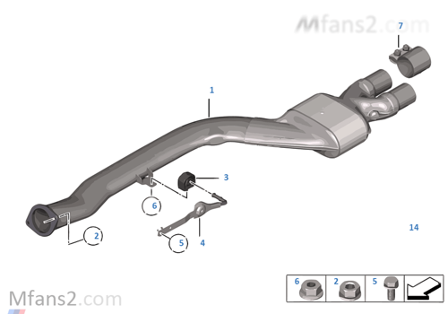

Dichtungen brauchst du keine. Du musst aber unten auf der rechten Seite zwei zusätliche Halterungen anbringen und das Fach im Kofferraum ausbohren und durch einen flacheren vom 535er ersetzen.
1d06b15c-e8fe-4493-8387-1810a5239485
am 10. Januar 2018 um 23:16
Halteblech rechts 18207590548
Halter Nachschalldämpfer hinten rechts 18207578230
2x Gummilager 18208513515
Wärmeisolierung Nachschalldämpfer rechts 51487193500
Halter Wärmeisolierung Tank rechts 51487185210
Wärmeisolierung Stoßstnge rechts 51487207270
Staufach rechts 51477234948
Welche dieser Teile benötige ich unbedingt?
Wärmeisolierung Tank rechts und Stoßstange rechts hab ich nicht verbaut. Braucht man nicht unbedingt und beim Tüv störts keinen.
