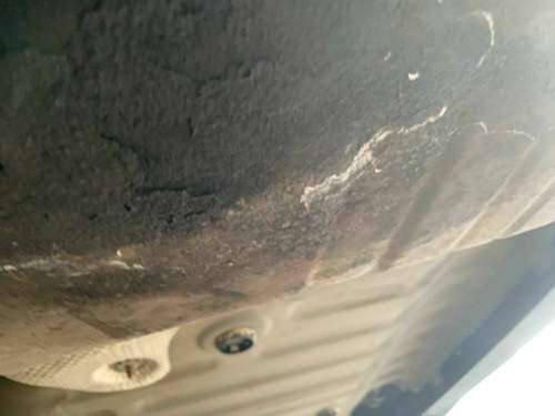

Ich habe das Auto am Donnerstag vom Händler gekauft mit neuem tüv! TÜV ohnen Mängel steht bei den Unterlagen drauf!!
Heute habe ich entdeckt das Wasser aus dem Auspuff tropft! Da ist doch bestimmt ein Riss drinnen oder?das ist auch Rost dran und dass kann nicht in 4 Tagen herkommen!
Ich bin total enttäuscht weil ich mir nicht vorstellen kann wie der tüv so das durchgelassen hat!
Was meint ihr was das ist??
Wer muss sowas jetzt zahlen?

Schau mal ob da ein kleines kreisrundes Loch ist. Heutzutage ist das in fast jedem Endschalldämpfe, damit das Kondenswasser ablaufen kann und der Auspuff bei den Kurzstreckenfahren nicht sofort durchrostet.
Wenn es nicht aus dem Kühlsystem kommt wird es durch die Vebrennung von Benzin kommen
Meist du diese?
Ich lade ein paar Fotos dazu.
Das sieht leider wirklich durchgerostet aus. Ich kann dir später mal ein Bild von den Löchern schicken. Auf deinem Bild erkenne ich sie leider nicht, nur Rost

Kondenswasser tropft hinten aus dem Endrohr und nicht irgendwo unter dem Auto. Aber nach 2 Jahren und den paar Kilometern ist das arm....
Vielleicht hat der da mal aufgesetzt.

Wenn er sich dumm hat, fahr in eine andere Werkstatt oder zum TÜV und lass dir einen Defekt bestätigen, falls es einer ist.
Für mich sieht das auch nicht normal aus.
Das steht auf die Versicherung
Ich hoffe für Dich dass der Topf noch innerhalb der Gewährleistung durchrostet oder zumindest hörbar bläst. Im Moment ist noch kein Mangel vorhanden. Es tut leider noch alles was es soll.
Zumindest könnte der Händler so Argumentieren. Dass das nicht normal ist nach zwei Jahren und geringen Laufleistung ist klar. Aber eine Abgasanlage zählt trotzdem als Verschleißteil...
Wenn es ein Mangel ist, brauchst du keine Versicherung. Als Käufer muss dir der Händler mindestens 1 Jahr Gewährleistung geben. Im ersten halben Jahr muss er quasi jeden "Schaden" übernehmen. Im zweiten halben Jahr musst du beweisen, dass der Mangel schon beim Kauf vorhanden war. Das ist aber nicht immer einfach. Nach 4 Tagen gibt es aber keine zwei Meinungen.
Wo kommt denn das Wasser genau raus? Normalerweise kommt es ja auch dem Endrohr und ist auch völlig normal und somit kein Mangel. Wenn ein Auspuff durch viele Kurzstrecken nie richtig heiß wird, rosten die aber deshalb häufig von innen nach außen durch. Klopf doch mal mit einem Schraubendreher gegen die komische Stelle.
