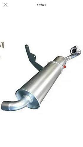

Hallo liebe Smart Freunde
Mein Smart verliert Leistung und der Auspuff war kaputt.
Habe einen neuen gekauft aber leider mit integriertem Kat und der alte ist ohne Kat.
Würde der neue trotzdem gehen oder muss es einen ohne Kat sein
Bitte um eure Meinung
Mit dem neuem Auspuff hat der Wagen immer noch keine Leistung.

Ich glaube das ich einen falsche Auspuff bekommen habe den im Auspuff ist ein Loch für die Lamdasonde , das ist doch falsch
Mein Smart ist Baujahr 1999
Mann sieht das ein Anschluss für die Lamdasonde dran istv
Original oder freier handel wo du ihn bezogen hast
Über eBay aber laut der Schlüssel Nummer passt der Auspuff

Auch Dein alter Pott hat auf jeden Fall einen Kat, die Lambdasonde zur Regelung der Gemischaufbereitung sitzt beim Smart immer im Krümmer, auch bei Dir!
Ab der Umstellung auf EURO 3 im Jahre 2000 kam dann eine Kontrollsonde im Auspuff zusätzlich hinzu, die im Krümmer gab es nach wie vor! Ab Bj. 10/2000 mit EURO 3 hat der Smart dann zwei Lambdasonden, die Regelsonde im Krümmer und die Kontrollsonde im Pott! Damit der Pott an alle 450er Benziner verbaut werden kann, hat er eben das Loch mit dem Gewinde, um die Kontrollsonde einschrauben zu können.
Bei Smarts vor 2000 mit einer Sonde verschliesst man dieses Loch ganz einfach mit einer Schraube!
Das hat aber nix damit zu tun, daß der alte Pott keinen Kat hätte! 😉
Und daß Dein Leistungsmangel nix mit dem Auspuff zu tun hat, sondern etwas anderes die Ursache dafür ist, liegt für mich auf der Hand. Die Diagnose, daß dies vom Auspuff kommt, hat wohl auch so ein "erfahrener Fachmann" getätigt wie sie hier zugange sind! 🙄
