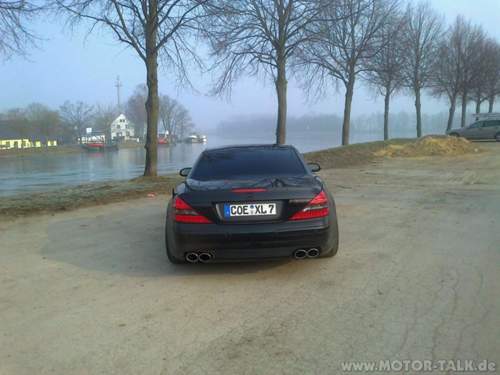

die Eisenmann ist bezahlbar und klingt sehr sonor und satt,in der Bucht schon mal für 1500 zu haben-NEU
So sieht die dann verbaut aus
Andreas

Als Anhang sende ich Dir ein paar Bilder meines SL Bj. 2005, umgebaut zum SL 63 in mattgrauem Mercedes-Farbton,
Umbau durch pp-exclusive.
Beste Grüße,
Klaus Remy aus Rengsdorf bei Neuwied

schöner SL,wirklich tolles Teil
Andreas
Finde ich auch, absolut cooler Umbau.
