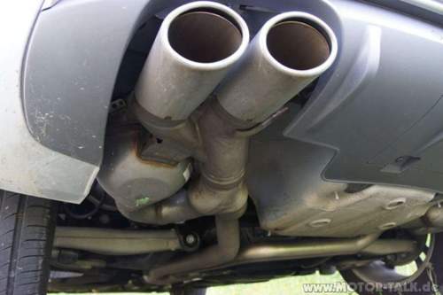

Ergo lasse ich den normalen Umbau machen (ich habe einen 2.0 TDI 143 PS mit li/re Rohren und kein Sline exterieur) und dann währenddessen auf S4 Endtöpfe umbauen?
Dann brauchst ne neue Stoßstange + Diffusor.
Wenn ich umbaue, dann auch auf Soundanlage in S4 Optik bzw. der SQ5 hat ja auch 4 Endrohre und es ist eine Soundanlage! Ist nur die Frage ob man die Endtöpfe vom SQ5 verbauen kann 😕
Die vom SQ5 kannst Du knicken, die haben keine ESD und sind halt auch nicht für dein Fahrzeug zugelassen.
Und Wozu?
Du brauchst nur Blenden 😉
Also wenn man das A4 System auf S4 Optik über Blenden umbaut, sieht dies zu 99,9% bescheiden aus 😛 Wenn man sich die Länge der Endtöpfe und dann der Endrohre anschaut und diese dann auch noch mittels Adapter auf 2 Rohre pro Seite ändern will sieht man es sofort wenn man von hinten schaut. Die SQ5 Anlage sieht da schon mal nicht schlecht aus und ist bestimmt auch Eintragungsfähig. Was eher das Problem sein wird, ist die Frage ob die Softwäre und Steckverbindung passen würde 😕

Wenn Du den richtigen Auspuffbauer hast, dann sieht das bestimmt nicht bescheiden aus 😉
Eintragungsfähig? Dann mal viel Glück, Einzelabnahme wird nicht günstig und nervenraubend, wieso kompliziert, wenns auch einfach geht? Wir sprechen hier von den Blenden, nicht der gesamten Auspufftechnik 🙄
Kabel/Anschluss sind identisch wie mit der Nachrüstlösung und funktionieren auch 1:1 mit dem Nachrüstsatzsteuergerät ^^
Schaut euch bitte mal die Anlage live unterm SQ5 an und dann überlegt ob die unter einen A4 passt!
wäre besser gewesen, wenn Du geschrieben hättest,
dass die Anlage vom SQ5 NICHT passt,
aber das wurde auch schon gefühlte 10 mal hier beschrieben.🙂
