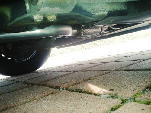

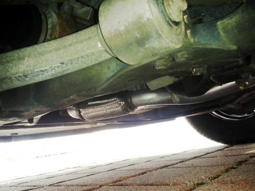

Hi
Seit einer Woche ist mir aufgefallen, das mein Auspuff im Fahrgastraum irgendwie hohl/ dröhnig klingt, heute habe ich mir das mal von Außen angehört und ich finde der klingt schon fast wie ein Sport ESD.
Es ist alles dicht und habe auch mal hinten zugehalten und es zischt nirgendwo raus, dann bin ich mal mit offenen Fenster an einer Wand vorbei gefahren und beim abtouren kommen immer so ein plopp plopp Geräusch direkt unterm Auto. Das plopp, plopp klingt so ähnlich wie beim Sportauspuff wenn der Motor abtourt, aber viel leiser und nicht knallend.
Ich habe mal 2 Videos gemacht und hört euch das mal an.
https://www.youtube.com/watch?v=BAae6IUAjUE&feature=youtu.be
https://www.youtube.com/watch?v=3TJQhRq2G7g&feature=youtu.be
Was könnte es sein, der MSD oder der ESD ?
Es ist noch die erste Serien Anlage ab Werk drunter und sieht von außen noch top aus, also müsste es doch ein Problem im inneren der Schalldämpfer geben ?
Würde mir sehr helfen wenn ihr mir einen Tipp geben könntet, denn ich will nicht beide Schalldämpfer neu kaufen.
Oder bilde ich mir das alles nur ein und die sollen so klingen ?

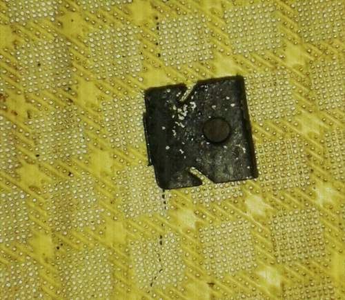

Ich nochmals, ich habe gestern noch ein Teil in der Garage gefunden und weiß aber nicht was das sein soll, oder wo das herkommt.
siehe Bild unten.
Gruß André
20160206-162421
Hi
Also das Teil gehört hinten ans Abschirmblech und verbindet es mit dem Innenkotflügel.

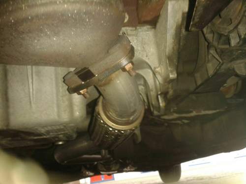

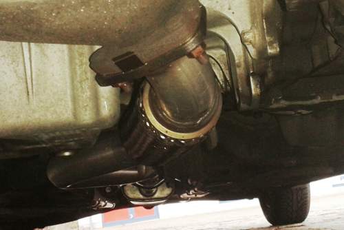

So habe das Abgasrohr nun gewechselt, habe eins von Ernst verbaut und es ist jetzt wieder besser. Aber es hängt sehr knapp in der Muffe, gerade mal 1cm über die Schlitze raus, hoffe das hält so.
Konnte es auch nicht weiter rein schieben, da sonst der MSD nicht mehr richtig in den Gummis hängt und der ESD ist auch schon nur knapp über den Schlitzen montiert.
Scheint alles bissel kürzer zu sein.

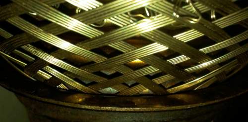

Also am Rand unter dem Geflecht ist das Wellrohr etwas schwarz und in Richtung Mitte extrem Blau bis Lila angelaufen.

Also das Flexrohr sieht so noch neuwertig aus, man kann auch so erstmal kein Undichtigkeit erkennen, aber wenn man genau an denn Rand schaut sind schwarze Rußspuren und Richtung Mitte wird es von Lila über Blau bis Gold .
Undicht muß was gewesen sein, da jetzt beim neuen diese Geräusche komplett weg sind und das neue von Ernst ist steifer, aber es entstehen keine Dröhngeräusche.
