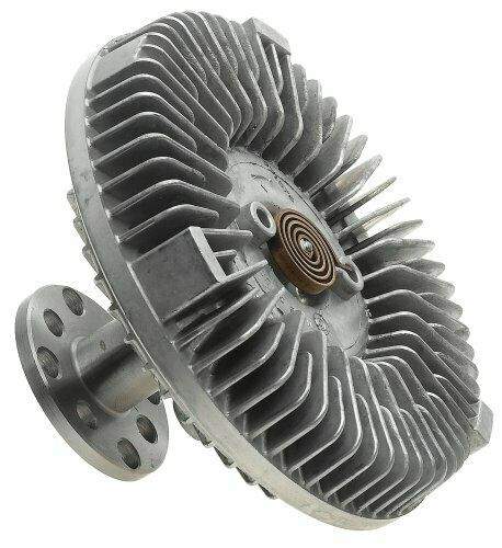

Wenn er im Stand zu heiß wird, dann überprüfe mal die Kupplung (fan clutch) am Lüfterflügel. Der Flügel darf im Stand (Motor aus) nur mit Widerstand gedreht werden. Ist kein Widerstand vorhanden und der Flügel dreht frei, dann ist die Kupplung defekt.

Dann hast Du möglicherweise einen starren Lüfterflügel. Der würde sich nur drehen wenn der Motor läuft. Einen Flügel mit Kupplung läßt sich im Stand mit der Hand drehen.
Ein Foto würde allerdings helfen, um zu sehen was für einen Flügel du hast.
So sieht ein fan clutch aus. Wenn Du sowas nicht hast, dann hast du einen starren Lüfterflügel.

Bin wieder Zuhause und habe leider nur die Bilder, ich glaube aber das es sich um einen starren Lüfter handelt.

Da du einen neuen Alukühler drin hast, fehlt auch das originale "Fan Shroud", eine Art Trichter der den Lüfter (Ja, deiner ist fest, ohne Kupplung) dazu zwingt kalte Luft von vorne durch den Kühler zu ziehen, statt den warmen Brei im Motorraum umzuwälzen. Ein gutes Shroud bringt fast 10° kühleres Wasser.
