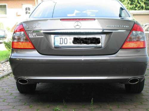

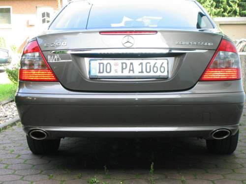

Hey leute ich hab endlich meien Auspuffblende bekommen und hab sie heute direkt dran montiert an meinem 320er.
Ich wollt euch fragen wie es aussieht Billig oda ist es OK?
Natürlich kann es die von Mercedes die Blenden ersetzen oda wie eine auspuffanlage sehn.
Das wichtige war für mich dass ich nix an den auto ausschneiden muss oda sonst was 3 schrauben und fertig.
Ich würde mich auf paar feedbacks freuen
Mfg Burak
Ich finde die Billiglösung voll geil , dann habe ich wenigstens was zu lachen , wenn ich sowas im Strassenverkehr sehe ... 😁😁
Oh man , so ein schönes Auto , so zu verschandeln , Schade !

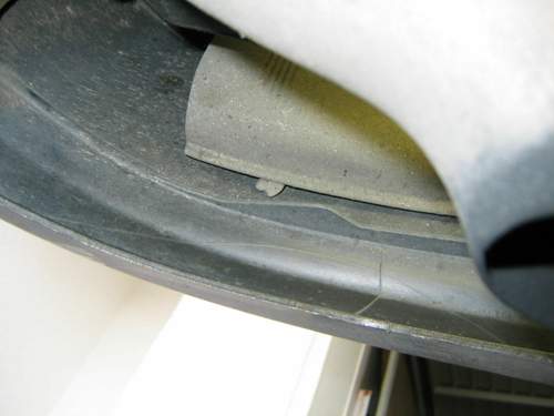

so sieht die oben beschriebene Lösung aus. Preis incl. Endrohrblenden A 211 492 0314 + 0214 und Farbdose 196,26 EURO. Heute abend fertig geworden, Aufwand ca 2 Std pro Seite ohne Schweißen. Endrohre ca 4 cm vom Topf abschneiden, Flacheisen mit 2 Popnieten befestigen. Mit einer Luftsäge kann man wunderbar die Stoßstange ausschneiden , der Umriss ist von Innen sichtbar bzw. markiert. Gruss
du meinst, da ist ne markierung vom werk auf der stoßstange, wo man schneiden soll? was ist eine luftsäge?
ja genau die Markierung ist vorhanden und passt 100% zu der Original Kunstoffblende, siehe Bilder...
mit Luftsäge ist gemeint, eine Säge die pneumatisch (Luftkompressor) angetrieben wird. Gruss

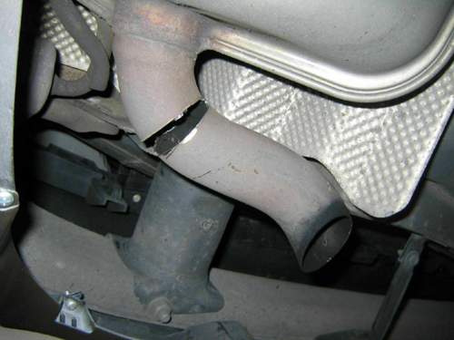

Hallo Jürgen,
nach diesem Foto ging leider das Akku leer. Nach dem Foto erfolgte Links am Rohr ein weiterer kleinerer Schnitt, dann wurde längs ein Flacheisen mit 2 x5mm Popnieten am Rohrstumpf in Richtung zur Stoßstange befestigt. Auf diesem Flacheisen wird die Auspuffblende mit der 6mm Schraube befestigt. Eine weitere Abgasschelle dient zur Stabilisierung der ganzen Geschichte. Gruss
