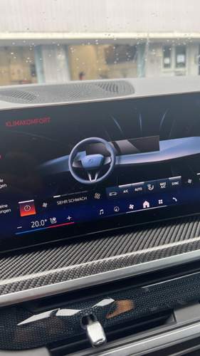

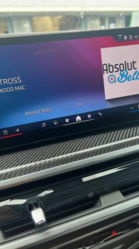

Anbei Fotos vom 8.5er
Kannst du mehr Fotos machen!
Startbildschirm usw.
Wie sind deine Eindrücke?
Danke
