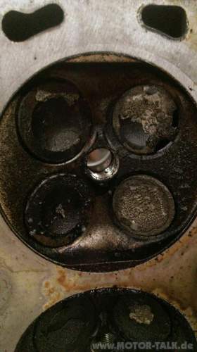

Ich danke vorab für Eure Ausdauer beim Lesen des Sachverhaltes und füge noch ein paar Fotos von der Reparatur der Auslaßventile von Zylinder 4 vom August 2016 bei.

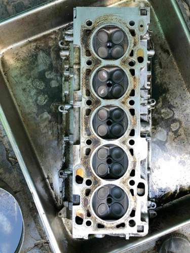

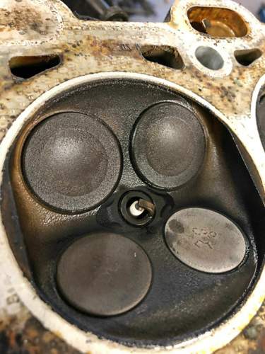

ich weiss nicht, warum es so ist und was man jetzt "auf Kulanz" beim Händler machen kann, aber es ist schon auffällig, dass bei so vielen V70 mit Turbo die Ventile aufgeben.
Das ist dann jetzt schon der fünfte, von dem ich es mitbekomme. Immer derselbe "Fehler" - ein Teil eines Auslassventils ist abgerissen.
2 Stück habe ich in der Schrauberhalle wieder flott bekommen, der dritte folgt leider wohl in einer Woche. Werde heute mal zum "Problemkind" rausfahren und eine Kompressionsmessung durchführen.
850er kennen dieses Problem anscheinend nicht 😎
Ist mir nur mal so aufgefallen...
Markus

Wie gesagt, ich weiss nicht genau, wo die Unterschiede sind.
Evtl. ein anderes Material (Ventile oder Ventilsitze)?
Bauartbedingt höhere Abgastemperaturen?
Software zu "scharf"?
Ich meine mich zu erinnern, dass es zumindest 2 untersch. Ventilformen gibt. Der Schaftdurchmesser unterscheidet sich.
Da ich Ersatzteile (gerade beim Motor lege ich da extrem viel Wert drauf) nach VIN bestelle und keine Zubehörteile verwende habe ich da keine Übersicht über die Vielfalt...
Markus

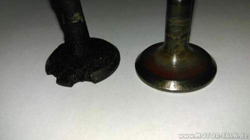

Ich denke das es an den Ablagerungen liegt die auf den Ventilen zu sehen sind,die haben schon eine sehr dicke Schicht Verbrennungsrückstände/Ölverbrauch?! dadurch kann sich das Ventil nicht richtig abkühlen und das Material überhitzt und reißt.
Würde mich F90 anschließen. Das ausgehobene Ventil ( Bild #4, Markus) zeigt starke Ölkohle, die wie eine Isolation wirkt und die anfallende Wärme nicht auf den Kopf abgegeben wird. Ist die Frage nach dem Ölverbrauch der Motoren. Ist natürlich interessant weil der o.a. Motor wohl eher Langstrecke läuft und solche fetten Anlagerungen nach meiner Beobachtung vorwiegend bei Kurzstreckemotoren passieren.

ist es nicht richtig das diese "Kohle" im Langstreckenbetrieb eigentlich abbrennen müßte ?
@sulphur schrieb am 1. Januar 2017 um 10:59:09 Uhr:
