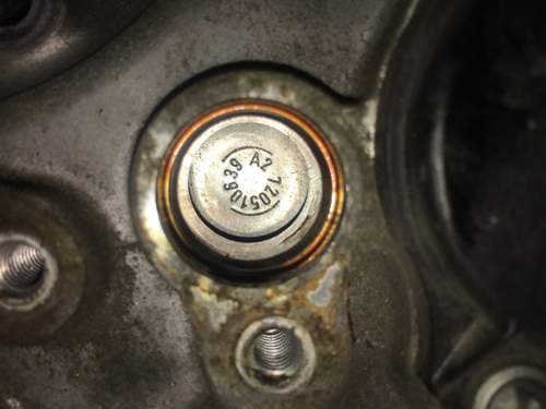

Ich habe eine Frage zur Auslass Nockenwelle
An dem Motor wurde die ausgleichswelle gleitschienen und steuerkette ausgetauscht
Das Auto hat keine Leistung habe die steuerzeiten kontrolliert da ich keine mkl habe und alles andere schon geprüft habe.
Aber beide auslassnocken Welle sind meiner meinung nach um 1 Zahn verdreht
Die Werkstatt die die Operation durchgeführt hat behauptet sie würden stimmen.

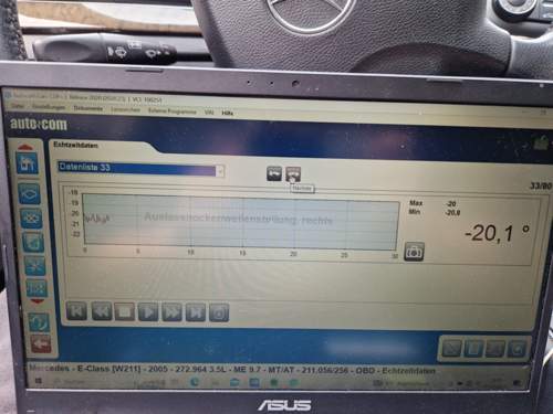

Wenn ich mit dem Diagnose tester die echtzeitdaten ansehe sind beide Wellen bei -11 Grad
Meine Frage wäre ob jemand mit tester mir sagen kann wie die ausl?assnockenwelle bei ihm stehen

Ich kann zwar die Livewerte grade nocht nachsehen (meine mich aber erinnern zu können, dass diese nicht bei -11 lagen). Deinem Foto nach hast du aber absolut recht, die Markierungen müssen alle mittig sein (sind sie bei mir auch nachdem ich ebenfalls einen Zahn verdreht hatte und dann korrigiert habe.
Ich würde so nicht mehr fahren, da du das Risiko von verbrennenden Ventilen hast…
Danke für die Antwort ich bräuchte halt die Bestätigung das es nicht bei -11 liegt eventuell mit bild bevor ich das Auto wieder hinbringe und die sagen es würde alles stimmen obwohl sie nichtmal schauen
Nächstes Problem der mann aus der Werkstatt behauptet felsenfest die Stempel die man durch die hall Sensoren sehen müsste wären uninteressant die Markierungen auf den Nockenwellen verstellen müssten stimmen aber das passt auch nur bei beiden Auslass Nockenwellen

es stellt sich weiterhin die Frage, ob die Positionsbleche erneurt wurden und überhaupt richtig an den Nockenwellen montiert wurden…
Bei mir stehen alle 4 Markierungen genau in der Mitte (siehe Bild)
Und genau so muss das sein und nicht anders

Aber trotzdem dürfte die Auslass seit nicht bei -11° liegen oder habe auch bei voll betätigen Gas Pedal nur 52% motor last und 184Nm Drehmoment
Wenn die Bleche nicht neu sind, hat die Werkstatt ohnehin gepfuscht! Laut Daimler Anweisung sind die immer zu erneuern…
Evtl steht die NW korrekt, dein MSG erkennt die aber nicht, weil die Bleche falsch montiert sind…
Hier maonnoch Bilder von den nw verstellern
Wenn die Deckel an sind gibts auf den Stellern selber noch Markierungen, anhand denen man prüfen kann ob die NW richtig steht… ob die Bleche richtig verbaut sind kann ich anhand der Bilder nicht beurteilen. Offiziell sind die aber immer zu erneuern, weil die nir mit ner kleinen Rastnase gegen Verdrehung gesichert werden und diese gerne kaputt geht, platt gedrückt wird…
