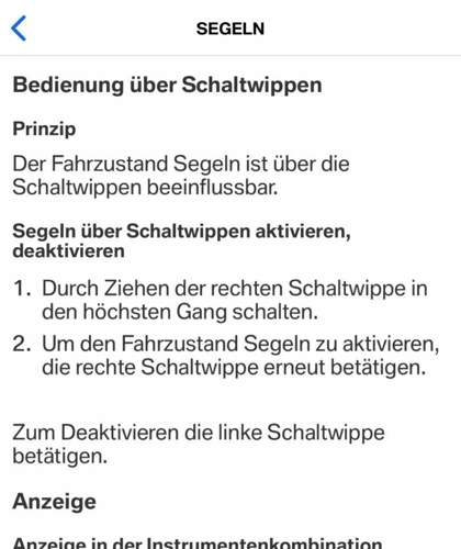

Moin zusammen,
ich habe eine Frage die ursächlich mit dem SpeedLimitAssist zu tun hat:
kann man das Auto im EcoPro Modus irgendwie manuell dazu bringen, dass er auskuppelt und rollt (Segelmodus)? Im Normalfall macht er dies ja eigenständig (bis 160km/h) und kuppelt aus, sobald man vom Gas geht. Wenn aber bspw. eine Reduzierung der Geschwindigkeit angekündigt ist, d.h. aktuell ist 130 erlaubt, er weiß aber das in 1km eine Reduzierung auf 100 kommt. In dem Fall trennt er das Getriebe nicht und es wirkt zwangsweise die Motorbremse sobald man vom Gas geht. Hier würde ich ihn manchmal gern erstmal noch ausrollen lassen, da die Motorbremse das Fahrzeug noch weit vor dem Limit bis deutlich darunter abbremst. Kennt einer einen Trick, mit dem man dies übersteuern könnte?

Einfach 2x die rechte Schalttaste (+) tippen. Steht auch so in der BA...
@wollfried schrieb am 3. September 2018 um 12:30:13 Uhr:
das habe ich in der Tat nicht gelesen, Danke für den Hinweis :)
Hier noch einmal die Stelle aus der BA (ich mag es, wenn man in einem Faden die vollständige Lösung finden kann)
