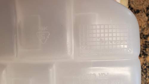

Kann man das Haltbarkeitsdatum irgendwo ablesen?
Eine helle Lampe oben auf den Behälter stellen und mit einem Spiegel den Behälter nach feinsten Rissen absuchen und sobald diese vermehrt auftreten, sollte das Teil erneut werden.

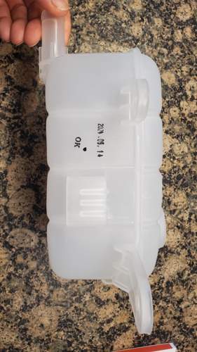

@fr137 schrieb am 15. März 2025 um 17:28:13 Uhr:
Ja es steht bei meinem an der Seite vom Behälter, auch der neue hat eins.
Darf ich fragen welches Datum beim neuen Behälter angegeben ist?
@fr137 schrieb am 20. März 2025 um 18:40:36 Uhr:
Wenn ich mich recht erinnere stand da was von xx 32. auf dem alten stand xx 23. Also jeweils 7 Jahre. Ich geh zumindest mal davon aus, dass das ein Haltbarkeitsdatum ist, kann natürlich auch ne zufällige Nummer sein. In USA wird der Austausch übrigens offiziell alle 10 Jahre standardmässig empfohlen.
Beim Mokka X steht da das Produktoinsdatum und ok drauf, aber ein Verfallsdatum gibt's nicht. Das stand bei meinem drauf den ich Ende 2022 gekauft habe. Der 28.02.2022
Habe jetzt mal auf den alten geguckt und da steht 2018 drauf, das passt auch mit der EZ.12 2018.
Bild #211432410
