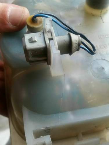

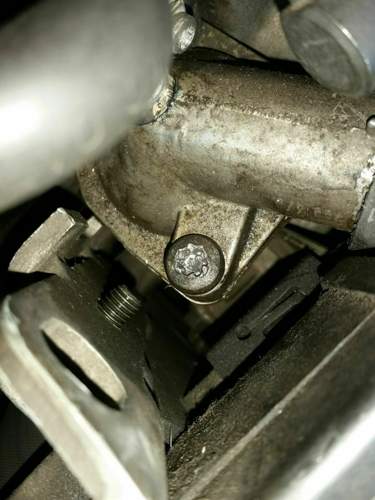

Markuuuus... 😉 ... fertig!!! .. na so halb 🙂 Die verdammten Schrauben sitzen Bombe 🙁 Ein Schraubenkopf ist hinüber und deswegen konnten wir das Thermostat noch nicht tauschen 🙁
Der Ausgleichsbehälter ist eingebaut. . Proberunde wurde gefahren, ... bis jetzt sieht es gut aus, kein Austreten von Kühlwasser mehr.. ich kann es aber noch nicht so ganz glauben 🙂
Und zu guter Letzt muss ich noch sagen, dass ich beim Untersuchen des alten Ausgleichsbehälter tatsächlich einen minimalen Riss entdeckt habe 😉.. vielleicht war's das ja?! 😉
Gruß, ... Ela
... ist doch ein Riss, oder wie seht Ihr das??? 😁

Ausgleichsbehälter alt
... bin ein paar Ründchen gefahren und bis jetzt ist alles gut! 🙄
Muss mir jetzt noch überlegen, wie ich die versemmelte Schraube ( siehe Foto 😁 ) aus dem Thermostatgehäuse bekomme, denn das Thermostat möchte ich auf jeden Fall auch noch tauschen,... die Schrauben sitzen beide bombenfest, WD 40 hat nichts gebracht 🙁
Vorschläge werden dankbar angenommen 😁

Torx-gehaeuse-thermostat
