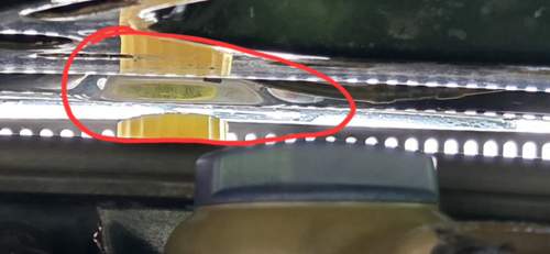

Nachdem ich heute eine Odysee mit dem Wechseln der Vorderen Bremsschläuche hinter mir hatte,bin ich heute nun zum Bremsflüssigkeitswechsel gefahren,weil ich mich für 38€ incl. Flüssigkeit nicht zum Pump-obst mache😁
Der Mechaniker hat den Überdruckschlauch mit 0,5Bar aufgesetzt,nachdem er die alte Bremsflüssigkeit abgesaugt hatte und neue eingefüllt hat.
Jedoch spritzte die Bremsflüssiglkeit im hohen Bogen hinten aus dem Behälter,Fazit Behälter gerissen!🙁
Nach ner weile Googeln,stellte ich fest,das das wohl ne Krankheit bei den letzten Audi 80,den ersten A4,A6 und den Ersten Passat 3B ist.
Bei Ebay habe ich mir gebauchte angesehen,alle haben waagerechte Haarrisse,genau wie bei meinen 1,8T.😠😠
VW will nun 45,10€ dafür haben,ein stolzer Preis,bei Ebay gibts die aber schon für die Hälfte im Zubehör,was meint ihr,kann man die kaufen??

mir ist damals das gleiche passiert, hab mir aber aus Zeitgründen einen beim Freundlichen geholt
ich denke mal die sind auch nicht schlechter, im ungünstigstem Fall platzt er dir wieder beim nächsten Bremsflüssigkeitswechsel

VWs Apothekerpreis würde ich nicht zahlen wollen. Das Zubehörteil muß nicht schlechter sein. Ich würde es kaufen und, wenn ich´s in der Hand halte, die Materialstärke mit dem Originalteil vergleichen. Billigteile sind nicht selten schwächer ausgeführt. Die Passgenauigkeit wirst Du spätestens beim Einbauversuch ermitteln können- und im Zweifel kannst Du´s ja wieder zurückschicken.
Aber: Wenn Dir das Selberpumpen lästiger ist als 38 € zu zahlen, so kann ich mir denken daß die paar € mehr es Dir wert sein könnten, Dir der Qualität und Passgenauigkeit sicher zu sein und eventuellen Ärger durch Billigschrott zu vermeiden.
Ich würde ein Zubehörteil kaufen. Aber ich pumpe ja auch selbst 😉 .
Wenn Du das Zubehördingens kaufst, wäre Dein Feedback interessant.
