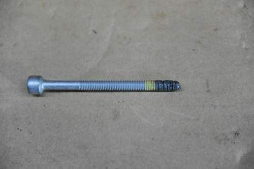

Böse Überraschung beim Injektortausch.
Beim Anziehen von Zylinder 4 war nach 7Nm und 1x30° Schluß.
Bzw. dann ging´s rund... Gewinde im Zylinderkopf abgerissen.

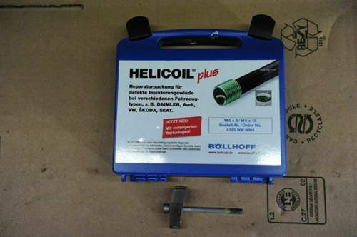

Ein Blick in den Helicoil Katalog zeigte dann auch ein Sonderwerkzeug für die Injektorschrauben.
Extra für OM611/612/613/642 und alle anderen Verwandten.
Nur DAS hatte kein Freundlicher im Umkreis verfügbar.
Klar, haben ja auch keine 612 und Konsorten im Portfolio. 😉
Ein Freundlicher Händler hatte es auf Lager und war
auch bereit am Samstag Nachmittag bereit zustehen.
Trotz Corona-Wahnsinn und es gab sogar noch einen Barverkaufspreis. 🙂
(Wer den Händler wissen möchte, bitte per PN)
Also, flups den Stern angeschmissen und 250 Km (einfach) zurückgelegt.
Morgen geht es mit der Profi-Lösung weiter. 🙂

Neue Injektoren
Neue Schraube inkl. ausgerissenes Gewind
Helicoilsatz om612 om613 0m642

Die Schraube ist auch nicht abgerissen,
sondern das Gewinde im Zylinderkopf herausgerissen.
Wenn du mal aufmerksam hinsiehst, auf das
Bild mit der Schraube, dann wirst du erkennen, dass
dies eine nagelneue Schraube war.
Erkennbar an dem Sicherungslack der aufgetragen und
noch nicht aufgerieben wurde.
Die Schädigung am Gewinde war sicherlich ein Vorschaden.
Dehnschrauben werden nur 1x verwendet.
Wenn mehrmals, kann es gut sein, dass dann versucht wurde eine
überdehnte Schraube doch fest zu bekommen. Aber so viel
Platz nach unten ist nicht in der Bohrung. Mag sein das dann gegen
das Gewindeende mit Gewalt gedreht wurde. Da hat dann das Aluminium
im Kopf aufgegeben. Hat gehalten bis zum lösen der alten Schraube,
für die neue war nicht mehr genug Material im Gewindegang.
Irgendwie so, dürfte es gewesen sein.
Und ja, meine Drehmomentschlüssel stimmen, alle mit Prüfzertifikat. 😉
LG Ro

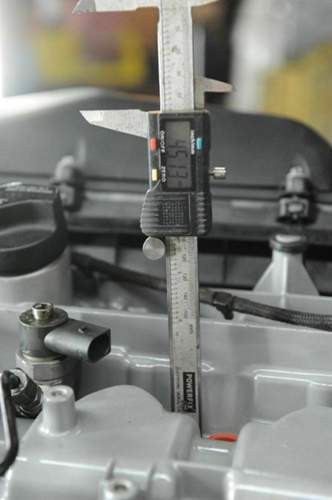

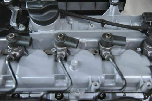

So,
heute war für die defekte Injektorbefestigung D-Day.

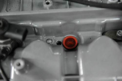

Zunächst mal die Injektorbohrung abstopfen.
Der Zylinder soll ja sauber bleiben.

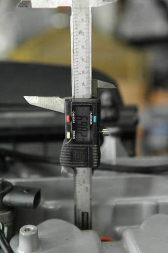

Als nächstes mal die genauen Abstände ausgemessen,
weil man führt die Reparatur ja komplett ohne Sicht durch.
Nachdem klar war wie weit der Bohrer rein darf,
eine Markierung am selbigem angebracht.
Sonst könnte es passieren das Wasser kommt 😁
Dann den Helicoileinsatz aufgespannt und geschaut ob es
denn auch hinhaut.
Nachdem das auch gepasst hat, ging es los.
Das alte Gewinde auf das neue Kernloch aufbohren.
Hierbei schauen, das man die Bohrmaschine oben
zentriert. Unten reicht das alte Gewinde,
wenig Vorschub und Gefühl hilft viel.
Späne entfernen.
Dann mit dem Gewindebohrer das neue Gewinde einschneiden.
Wieder die Späne entfernen.
