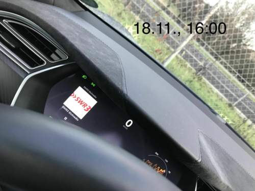

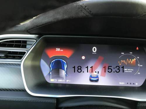

Mein Sensorenbingo geht in die nächste Runde: Bin vorhin eine Kurzstrecke nach "Kaltstart" gefahren und die Sensoren funktionierten (Photo:15:31 Uhr) - dann nach einem kleinen Spaziergang wieder eingestiegen und es herrschte Stille vor dem selben Hindernis (Photo:16:00 Uhr).
Da eine einfache Ursache nicht offensichtlich erscheint, bin ich sehr gespannt, was bei der Analyse durch Tesla herauskommen wird. Fortsetzung folgt...
