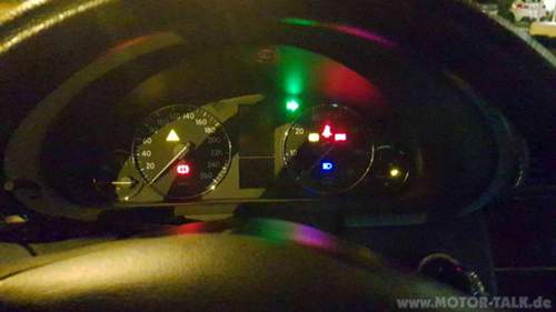

Auch bei mir (w203, c180, BJ 06) fällt das ganze KI seit heute morgen aus.
Sicherung (Nr. 42) ausgetauscht, Akku abgeklemmt und wieder dran...alles tot.
Bevor ich die Sicherung draußen hatte, war zwar alles am KI tot, nachdem ich aber die Sicherung wieder drin habe, leuchten alle Kontrolleuchten + Blinker rechts (nur im KI) auch wenn ich das Auto abschließe und nach Hause gehe (s.Bild).
Hupe, Scheinwerfer, Blinker funktionieren, aber nichts am KI zu sehen. Die Blinker geben aber auch keinen Ton von sich, wenn die an sind.
Hat jemand das Problem schon mal gehabt und gelöst? Wäre ein neues KI zu empfehlen? Viele schreiben hier etwas von SAM. Was soll das sein? Wofür steht die Abkürzung? Wäre vielleicht neuer Akku eine Lösung?
VG
Kombiinstrument-spinnt

Nachtrag für all diejenigen die das Problem auch haben. Ich hatte die Sicherung Nr. 42 über die ganze Nacht draußen. Heute morgen wieder rein gesetzt und die Zeiger und das KI-Licht funktionierten wieder, aber das Board-Display in der Mitte war tot. Bin dann zum Elektriker und er hat sich das KI auseinandergebaut und einen "Platinenbruch" festgestellt.
Kostenaufwand bis dato: 150 Euro. Wurde bestellt und wird bald eingebaut.
Hoffen wir mal, dass das Ding danach funktioniert. Werde bald über den weiteren Status berichten.
Lg
Servus zusammen,
nach dem Wechsel der Platine (grünes Systemteil im Kombiinstrument wo die ganzen Chips sitzen) funktioniert jetzt alles wieder. Als Ursache wurde ein Bruch in der Platine festgestellt, der durch öftere Temperaturschwankungen entstehen kann. Wenn jemand das Problem auch hat oder haben sollte, ab zum Elektriker und kontrollieren lassen. Kontrolle war bei mir kostenlos. Platine selbst kostet rund 90 Euro. Die Arbeitsleistung (ein bestimmter Chip muss auf die neue Platine übertragen werden und der Ausbau sowie Einbau) rund 50 Euro. Dazu gab's auch 1 Jahr Garantie.
