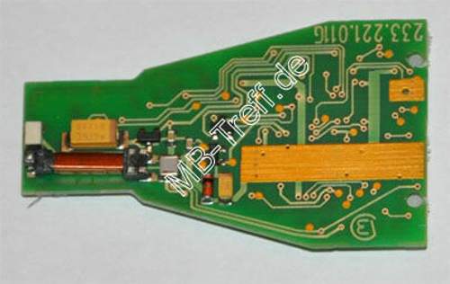

Hallo, hatte das Problemchen auch bei meinem C220 CDI Bj. 2003 T-Modell. Einmal im Sommer letzten Jahres trat es das erste Mal auf. Jetz im Winter lies er sich nur mehr beim 2., 3. oder 4. Mal starten, ohne daß die Tankanzeige wieder nach unten fällt (+hochdrehen des Kühlers +Ausfall des Blinkers, Tempomat, Drehzahlanzeige).
Ok versuch den 2. ten Schlüssel - macht was er soll, startet ganz normal
Batterien im Schlüssel? - funktionierten noch - linker kleiner Punkt am Schlüsselgehäuse blinkt rot bei Tastendruck
Also Schlüssel geöffnet (siehe bild im Anhang) und siehe da, ein dicker Staubfussel behindert die LED's ganz vorne am schmalen Ende des Schlüssels (vermutlich auch daher, weil Staub durch die Große eingerissene Taste gekommen ist).
Hab das Gehäuse ohne Elektronik ausgewaschen und mit Wattestäbchen gesäubert, zusammengebaut und tata.... funktioniert wieder wie es soll.
So wie ich das sehe fällt im Prinzip Kombi,... nur aus, weil DAIMLER einen Billigplastikschlüssel verkauft, der mit der Zeit an den Tasten brüchig wird, Staub eintritt und die Kommunikation Schlüssel/Schloss nicht mehr zu 100% funktioniert.
Hoffe es hilft euch, bevor alles mögliche ausgetauscht wird.

Hallo !! Hatte das selbe Problem. Auslesegerät zeigte SAM - Steuergerät defekt an. Nach einigem Löschen und probieren
ließ sich mein Sohn den Zündschlüssel meiner Frau geben und " OH WUNDER " keinerlei Störungen mehr. Muß mir leider bei MB einen neuen Schlüssel kodieren lassen. Mit dem "Alten " geht das leider nicht mehr. Bei MB gefragt : 250,- €. Das war meine Erfahrung Gruss Ruewo22a
wenn bei deinem Schlüssel die Tasten risse haben, dann kann sich darin schmutz ansammeln. dieser legt sich vorne über die IR-LED...deshalb ausfall. Zerleg den Schlüssel und schau mal rein, ist garantiert schmutz drin.
Hallo Nico ! Vielen Dank für die schnelle Antwort. Ein " Bekannter wollte bei meinem Wagen eine Beule entfernen und hat zum rausmachen einen Draht an den Kotflügel geschweißt. Gott sei Dank ist nach Durchmessen der Elektronik NUR der in dem Zündschloss steckende Schlüssel defekt. Ich hab ihn aufgemacht: da kam mir einkleines Teilchen entgegen gefallen. Teilchen ca. 3 mm im Quadrat war hinter einer längeren Spule angelötet. Wenn es ein Widerstand ist dann ist er defekt. Es ist nämlich kein Durchgang mit einem speziellen Testgerät vorhanden. Ich weiß aber nicht ob es überhaupt ein Widerstand ist. Kennzeichnung: VW 3 . Werde mal versuchen es wieder anzulöten. Neuer Schlüssel bei uns bei MB zwischen € 250,- und 380,-. Habe von einem Verkäufer den Tipp bekommen einen 3. Schlüssel anzufordern. Neuwagen bekommen je einen Schlüssel von Schiene 1 + 2. Der Schlüssel der Schiene 3 wird vom Werk sofort kodiert geschickt. Es braucht also nichts ausgelesen und kodiert werden. Ist auch um ca. € 50,- billiger. Man darf nur nicht den defekten Schlüssel aus Werkstatt u. Versicherungsgründen vernichten oder wegwerfen. Das war das Neueste. Gruss Rüdiger Woithe

Hallo Nico ! Haben das Teilchen angelötet. Hurrrrrraaaa ! Alles geht wieder. Geld gespart !!!
