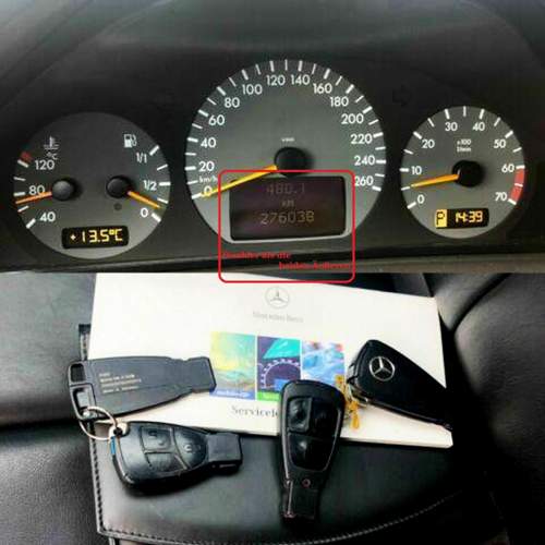

Moin Fangemeinde,
heute nach der Autowäsche bemerkte ich das die Beleuchtung des digitalen Kilometerzählers an meinem CLK 200 Vormopf nicht mehr funktioniert. Ausfall der Beleuchtung vom Tageskilometerzähler und dem aktuellen Kilomerstand. Sonstige Beleuchtung am Tachometer funktioniert.
Leuchte ich mit einer Taschenlampe auf das Instrument sehe ich das weiterhin die gefahrenen Kilometer gezählt werden.
Hat schonmal jemand von euch das selbe Problem gehabt?
Leider kann ich in der Sufu nichts finden.
Gruß.... Dirk

Hallo Dirk, das mit der Autowäsche mag ein Zufall sein und als Laie würde ich als erstes die entsprechenden Birnchen auf der Tachorückseite auf korrekten Sitz prüfen, und wenn das ok ist, dann entnehmen und schauen ob ein Glühfaden durchgebrannt ist.

Ok, dann werde ich mal die Birnchen bestellen, zumal die Birne ganz links für die Wassertemperatur schon länger ausgefallen ist. Es wird sich dann wohl anbieten gleich alle Birnchen auszutauschen. Ist das der Sockel B8.5D? Es gibt sie ja auch als LED, empfehlenswert? Vielen Dank erstmal für die schnelle Antwort.

Vielen Dank für die Links. Warum alle Birnen?
Die restlichen funktionstüchtigen Birnen sind ja nun auch schon 24 Jahre alt und ich habe keinen Bock darauf den Tacho nach 2 Wochen nochmals zu ziehen.
Das Lenkrad muss eh runter da der Lenkstockschalter auch defekt ist. Das Fernlicht ist nicht mehr schaltbar.

Wenn es beim TE so (ähnlich) aussieht wie auf dem Bild unten, dann
ist es wahrscheinlich die Ansteuerung des mittleren Displays
(oder das) mittlere Displays selbst ist hinüber. :rolleyes:
Nachdem sämtliche infrage kommenden Lampen (Birnen sind Obst...)
ohne eine Verbesserung getauscht waren, wurde der Fehler von
der Firma (link unten) dauerhaft behoben, damals 2019 für 75,- €...

Moin, melde mich mal zurück. Es waren tatsächlich nur die Leuchtmittel im Cockpit durchgebrannt. Habe in einem Zuge auch den Lenkstockschalter gewechselt, Fernlicht und Lichthupe funktionieren nun wieder. Alles in allem kein Hexenwerk, innerhalb einer Stunde war alles erledigt. Vielen Dank nochmal für eure Hilfe.
