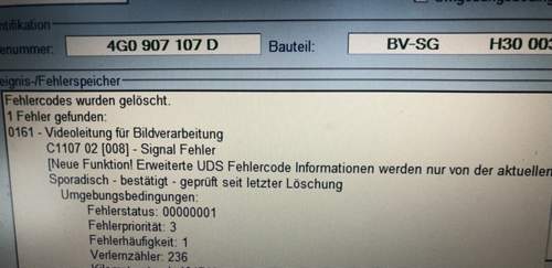

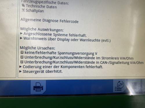

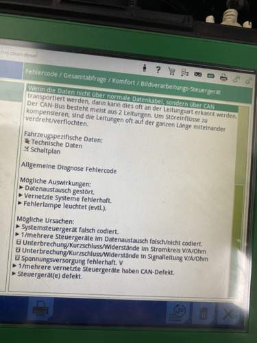

moin Leute hab seit heute auch das problem gestern Keramikversieglung bekommen und heute geht aufeinmal acc und braking guard nicht steht nicht verfügbar Pdc geht nicht Tempomat geht ned aber die kamera funktioniert ich stelle mal 2 bilder rein was die einzige war was beim auslesen raus kam
Gerne eine private nachricht falls jemand helfen kann
danke im Voraus der weis was das sein kann

Ich kann auf den Bildern keine Fehler sehen, nur eventuelle Ursachen.

ich weiß es nicht, aber ohne die Fehler zu kennen, kann man schlecht helfen. Ich habe erfahren, dass es keine Frontkamera gibt, aber eine hintere, den Spurhalteassistent, und PDC.
Ich habe ihm den Rat gegeben, mal von einem VCDS User den Fehlerspeicher auszulesen zu lassen und die Fehler hier einzustellen. Vielleicht kann man ja dann noch bisschen helfen.

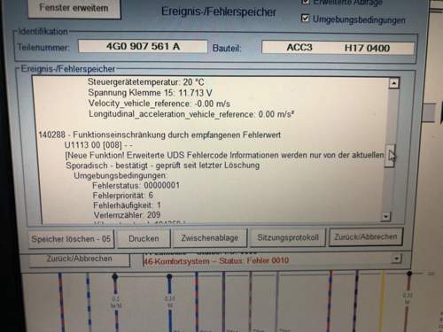

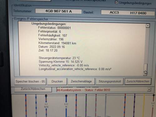

Hallo, heute habe ich auch die Meldung bekommen, dass ACC und Bremsassistent nicht funktionieren. Ich hänge einen Speicherscan an. Codes gibt es in vielen Modulen. Wenn jemand helfen kann wäre ich sehr dankbar. Das Löschen des Speichers hatte keine Wirkung und die Codes kamen sofort zurück.

Dein Radarsensor rechts (denke ich) ist tot oder das Kabel ab.
Fehlermeldung:
13-Auto Dist. Reg -- Status: Cannot be reached 0100
Der Rest ist nur Meckerei, dass die Meldungen fehlen.

Naja, wenn der Stecker ok ist, könnte das Ding kaputt sein. Ich würde als nächstes mit VCDS mal versuchen, das Gerät 13 direkt anzusprechen.
Ich habe versucht, Kanal 13 zu öffnen, aber es heißt, es besteht keine verbindung mit dem modul.
Kabelverbindung oder das Gerät selber defekt…
