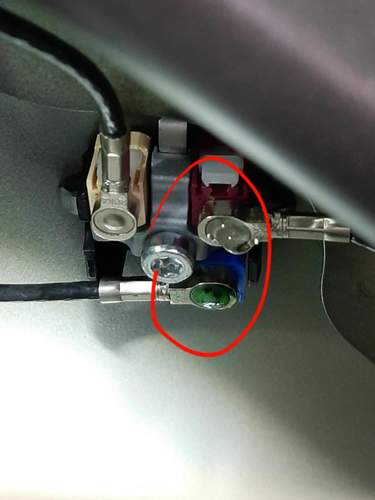

ich habe auch die Fehlermeldung "ACC und Breaking Guard". Habe dann auch die GPS Antenne als Fehler vermutet, zumal ca. 1 Woche nach erscheinen der Fehlermeldung dann auch das Navi begann die Position falsch anzuzeigen (jedoch nicht immer).
Hab mir dann eine Billig Antenne um 10Euro für hinter das Handschuhfach bestellt, da dies für mich der einfachste bzw billigste Lösungsversuch zu sein schien.
Diese Antenne hat zwar funktioniert, jedoch nicht sehr gut (fand nur wenige Satelliten) jedoch waren auch die Fehlermeldungen nicht weg.
Mir ist dann auch aufgefallen das die Reichweite meiner Standheizungs-Fernbedienung extrem an Reichweite verloren hat. Musste zuletzt schon 3 Meter direkt vor dem Fahrzeug stehen damit diese funktionierte.
Somit habe ich mich dazu entschieden die GPS Antenne in der Flosse zu ersetzen.
Ich habe mir über die FIN Nummer beim Händler die passende Antenne raussuchen lasen und diese dann bestellt.
Mit einer ziemlich guten Anleitung welche hier im Forum zu finden ist, kann man die Antenne recht einfach ersetzen.
Dachhimmel Verkleidung muss man hinten abziehen und den Dachhimmel mittig etwas runterdrücken da der hier geklemmt ist, dann kommt man auch schon an die Antenne ran.
Dann hat man auch ziemlich schnell gesehen warum das Navi aussetzte bzw. die Reichweite der Fernbedienung nachgelassen hat.
--> Wassertropfen an den Steckverbindungen, Feuchte am Inneren des Dachhimmels und die gesamte Antenne extrem korrodiert.
Ich habe euch ein paar Bilder angehängt falls es wem interessiert.
Die Billig Antenne habe ich wieder ausgebaut.
Bin überhaupt der Meinung, dass der Austausch der Heckflossen Antenne einfacher und schneller geht als das Gefummel mit der Billig Variante hinter dem Handschuhfach.
Austausch war in ca. 40Minuten erledigt, habe dann auch noch die Stelle am Dach gereinigt und poliert damit diese wieder schön glatt ist.
Die neue Antenne kam bei mir grundiert, jedoch kann man die Kappe einfach durch lösen von 6 Torx Schrauben durch die Original lackierte ersetzen --> kein Lackieren notwendig.
Nach dem Austausch waren zwar die Meldungen "ACC und Breaking Guard" nicht weg, bei mir ist das "Steuergerät 2 für den Spurwechselassistenten" defekt, dies hat das Auslesen des Fehlerspeichers gezeigt.
Der Satelitenempfang ist jetzt wieder sehr gut (10+ Antennen) und auch die Reichweite der Standheizung funktioniert auch wieder sehr gut, auch aus ca. 250m direkte Sicht bzw. auch wenn ein Gebäude dazwischen ist.
Für mich ist die Billig Antennen Variante auch ein Billig-Lösungsweg, da hier die Problemursache nicht behoben wird, sondern nur umgangen wird. Wenn man Standheizung hat macht es sowieso Sinn die Antenne am Dach zu ersetzen.
Mir hat der Austausch ca. 170€ und ein wenig Zeit gekostet und nicht 800-900€ wie in einer Werkstätte.
Was mir der Austausch des Steuergerätes kosten wird weiß ich nicht, aber das dürfte bei mir die Ursache für den Fehler sein.
