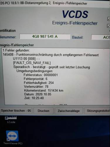

Bei meinem A6 VFL mit ACC erscheint im 10sek Takt die Fehlermeldung ACC und Breaking Guard nicht verfügbar...
Probiert habe ich bereits Sensoren waschen, Fehler mittels VCDS löschen und MMI Reset, keine Abhilfe
Navi funktioniert wie gewünscht...
Da ich noch 350km vor mir habe würde ich zumindest den Fehler bis ich Zuhause bin gerne unterdrücken, klappt das mittels VCDS?
Anbei noch Bilder des Fehlers, hoffe das es im Endeffekt nur die GPS Antenne ist? Dagegen spricht aber das das Navi nach dem MMI Reset noch normal funktioniert..

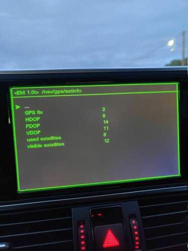

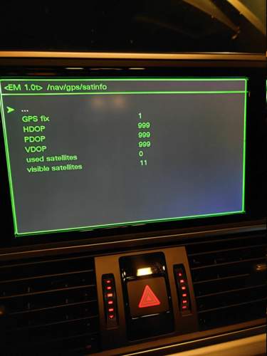

Habe die GPS Antenne vorläufig gegen eine von Amazon getauscht und diese direkt am MMI abgeschlossen und bin 15min spazieren gefahren, zuvor Fehler gelöscht und MMI Reset.. selber Fehler wie mit der alten Antenne, Hidden Menü spuckt folgendes aus, also doch nicht die Antenne?!
*Edit gerade die ACC Sensoren ausgebaut ob die Stecker weggegammelt sind, sehen wie neu aus
Das zweite Bild zeigt komische Werte die ich eben hatte lag vermutlich daran das noch kein Signal da war?

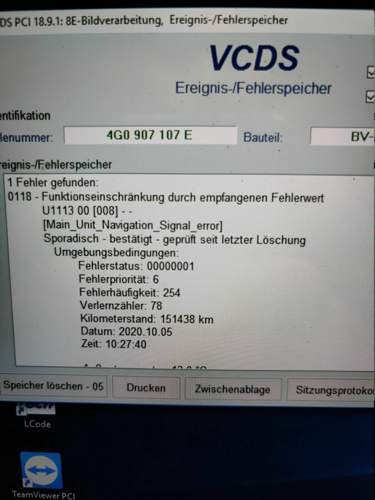

Jetzt werde ich sogar schon mit einer neuen Fehlermeldung überrascht
GPS Hidden Menü
999?
Neue Fehlermeldung...
