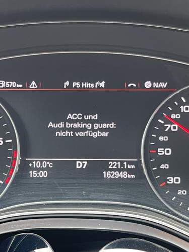

Seit 3 Tagen bekomme ich eine Meldung vom ACC
ACC und Audi braking guard: nicht verfügbar ...
Dachte es liegt am Winter-Schmutz .. also erst mal durch die Waschstrasse und gehofft ... aber leider keine Verbesserung ...
Man hat das Gefühl das das System immer wieder starten will, aber dann abbricht ... ansonsten keine Fehlermeldung bekannt!
Die Sensoren unten links/rechts sowie Scheibenmitte sind sauber!
Kann ich sonst noch was machen, ausser zum :-) zu fahren? : -(

Es liegt, bis auf den Fehler mit dem Feuchtesensor (1x neu machen) und dem Aussenspiegel (Glas = 1x neu) alles an Deinem Spurwechselassistenten. Da meldet sich das zweite (sitzen hinten unter der Stoßstange knapp unterhalb der Leuchten) Stg nicht. Dadurch fehlen anderen Stg wichtige "Botschaften" auf dem Fzg Bus und die Stg müssen daher "weinen". Das defekte müßte sich auf der BFS befinden.

Die Lane Assist Steuergeräte in der Stossfängerabdeckung haben ein Problem. Eins sagt Steuergerät defekt (Master), eins sieht man garnicht (Slave), kann eine Folge davon sein…

2 Fehlercodes gefunden:
729358 - Steuergerät defekt
B2000 00 [009] - -
[Control unit 1 for side assist - defect]
bestätigt - geprüft seit letzter Löschung

Yapp. Dadurch, daß sie sich nicht melden, fehlen eben gewisse Botschaften auf dem Bus.

Neue Stg müssen kalibriert und freigeschaltet werden (hatte nunkistar bereits geschrieben). Das geht nicht mit VCDS. Da mußt Du zu einer VAG Werkstatt. Gebraucht würde ich bei den Preisen nicht kaufen. Ist zu viel Risiko. Ob Audi oder Hella: es ist ein und das gleiche Stg. Hella hat auch die "Auditeile" produziert.
