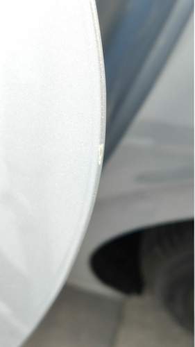

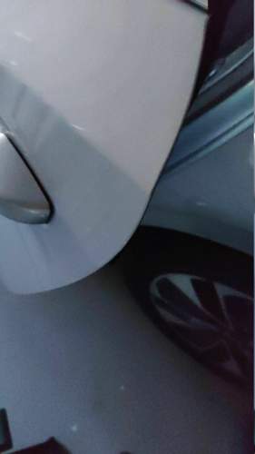

in der Garage ist ein kleines Malheur passiert, als eine hintere Türe Kontakt mit einem Schneeschieber aufgenommen hat... Ergebnis ist eine kleine Macke an der Türkante (siehe Bild). Die Autofarbe ist Sparklingsilber Metallic. Habt Ihr Tipps / Ratschläge, womit die Macke am besten zu beseitigen ist?
Herzlichen Dank im voraus!

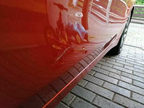

@Kubi-007 schrieb am 20. Juli 2020 um 12:41:01 Uhr:
Und ich habe schon eine gehörige Portion Demut gelernt, wenn meine Frau oder meine Kinder eine Macke fabrizieren... 🙂
Da bin ich mittlerweile auch ruhig.
Kind, 3 Jahre mit Helm auf dem Roller....
Hab es am Ende auch nur poliert und den Kratzer mit dem Lackstift ausgebessert.
Hätte zwar lackieren lassen, aber meine Frau meinte (ist ihr Auto) "da kommen eh noch mehr Kratzer rein" 😉

Lackstift kaufen und mit dem Pinsel dünn auftupfen.
https://www.amazon.de/.../B07GFKQGH3
Oder wenn du es dir selber nicht zutraust bei einem Smart Repair da vorbeifahren aber das wird im Verhältnis zum Aufwand teuer.
Vielen Dank für die schnellen Antworten! 🙂 Gibt's schon Erfahrungen mit dem Lackstift?
mach ich dauernd. An der Stelle wird man so gut wie nichts sehen, da es eine ganz schmale Kante ist. Bei Kratzern wird es schwierig, da wird mit dem beiliegenden Pinsel zu viel Farbe aufgetragen. Da braucht man dann einen ganz feinen Malerpinsel. Man sieht das aber trotzdem. Solche Kratzer am besten soweit auspolieren wie es geht und sonst Garnichts machen, wenn die Kratzer nicht bis aufs Blech gehen.
Solche feinen Pinsel
https://www.amazon.de/.../ref=sr_1_7?...
An dieser Stelle lässt sich gut mit dem Lackstift arbeiten - da dürfte am Ende kaum was auffallen. Beziehen kannst du den ganz normal über den Händler. Ich hab ihn damals bei der Übergabe kostenlos mitbekommen.
Cool, das beruhigt mich schon etwas. Ich habe mir schon irgendwo hin getreten vor lauter Doofheit...
Lange Kratzer kann man bei entsprechender Lackdicke auch auspolieren
https://www.youtube.com/watch?v=qEu5TNCupKs
Go to your dealer and ask for this:
https://www.mobisparts.eu/.../details.php?...
