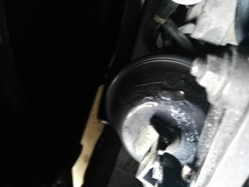

bei meinem 4.2 ARS ist die obere Unterdruckdose gebrochen (siehe Bild),
kann ich auch eine Unterdruckdose vom Audi 80 verwenden?

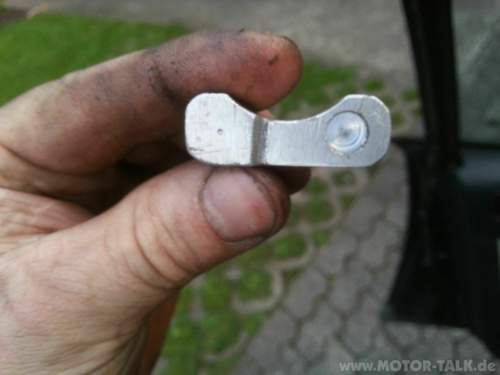

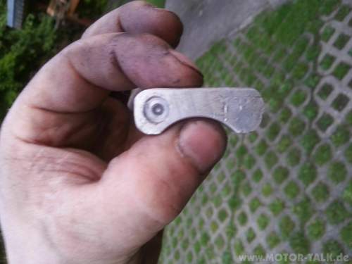

So nun hat es meine Saugrohrverstellung auch dahingerafft. Das Kunstoff teil was an den Kugelköpfen hängt ist gebrochen. Habe es wie folgt repariert. Habe erstmal nur eins gemacht aber 2 hergestellt. Möglicherweise kommt noch der Splint rein der den Kugelkopf besser hält. Hat nach der ersten Probefahrt nun prima gehalten.Habe es aus Aluminium gefertigt was zwar etwas größer aussieht aber auch deutlich stabiler ist. Bilder vom einbau unten.
20130611-211153
20130611-211246
20130611-211306
Ich habe das ganze nochmal überarbeitet. Siehe Bilder. Wenn einer mal das selbe Problem hat und sich zutraut diese 2 Teile zu fertigen kann ich gerne weiter helfen. Die Halter sind aus Alu und mit die Kugelköpfe mit M3 Schraube gegen raus fallen gesichert. Würde glatt sagen ist deutlich stabiler wie das Original. Und rausholen ist zum original kinderleicht.

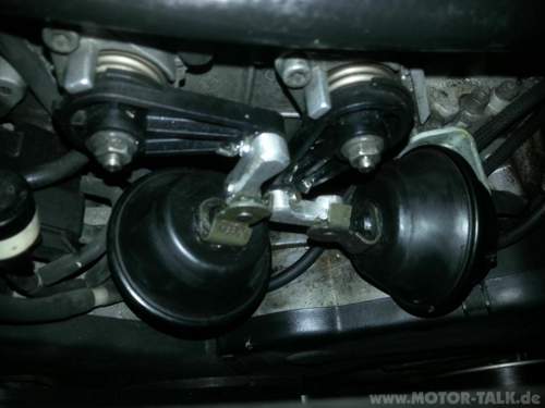

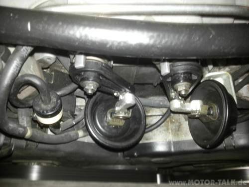

möchte mal nachfargen wie dei Dosen im Leerlauf auszusehen haben?
Sollte die swie auf dem zweiten Foto von @akleinol ausehen. Meine ziehen zwar an, abe rbei weitem nicht so stark...
Wie sehen die dinger bei den angeblichen 5000upm aus bei dem das Saugrohr umschaltet?
Schalten bzw. ziehen beide dosen immer gleichzeitig an?
MfG
Hab den s6 net mehr. Aber im Leerlauf komplett beide angezogen bis Anschlag. Bei 5000 auch nochmal komplett gezogen beide
Okay, also bei mir sehen die so aus, bei ca. 5500upm, und ab 5000 merkt man etwas trägheit!

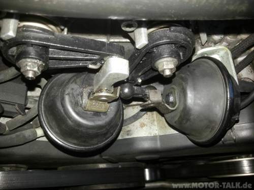

Wo liegt dr fehler? Verlust im Unterdrucksystewm oder Dose Defekt, das Gestänge lässt sich mit leichtem druck behutsam bewegen...

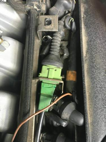

desweiteren isrt hier so ein grüner Stecker mit Riss aufgefallen, was macht dieser?
1
2
Lief der Motor auf dem Bild mit den Unterdruckdosen? Die sehen aus als herrscht darin Unterdruck aber es zieht das Gestänge nicht an.
Der grüne Stecker ist vom Klopfsensor, haste links und rechts
Ja, Motor lief, habe auch bis 5500 hochgedreht, aber mehr wie auf dem Foto ziehen die nicht an...
Das gestänge lässt sich per Hand bewegen und ist eigentlich leichtgeängig, (man muss nur dei Federkraft überwinden)

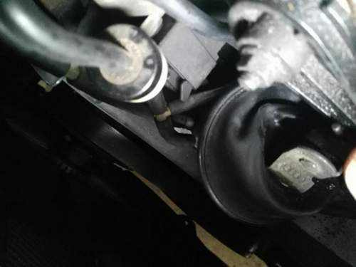

So habe mich gerade etwas intensiver damit beschäftigt! Fehler vermutlich gefunden!! Dose Defekt, siehe Foto.
Habe ersmal versucht nen Fahrradflicken drauf zu pappen, ist aber zu steif!, dann habe ich einfach etwas "Sika Lastomer" Butyl Dichtsoff, drauf gehauen. scheint erstmal zu funktionieren.
Nun suche ich mir mal ne neue Dose. Weiß jemand was die beim Freundlichen kostet? oder gibts Teile aus dem Zubehör? Anhand der Teilnummer im Netz zu suchen gestaltet sich schwieriger als gedacht....
