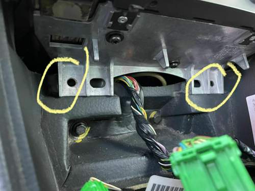

Da sind, Überraschung, 2 Antennenadapter aufgetaucht... oder haue ich da was durcheinander?! Die Eingänge am Radio sind leider nicht beschriftet.
Links, rot markiert... wofür ist das denn gedacht?
Erst schauen, dann posten... sorry. Links, rot markiert, ist/sind die Antenenne(n)
Mein Adapter nutzt aber offensichtlich nur 1 der beiden Antennen, gibt‘s da vielleicht auch was für beide Antennen?
Das ist eine der Überraschungen, wenn sich beim Fremdradio herausstellt, welche Funktionen nicht übernommen werden. Das Volvo-HU nutzt beide Antennen und steuert über die sog. Diversity aus, welche den besseren Empfang hat.
Die DIN Adapter leiten aber nur ein Antennensignal weiter, weil bei DIN Radios kein Diversity vorgesehen ist. Heißt, extra Antennensystem verlegen oder mit schlechterem Radioempfang leben.
Naja, wenn in einer Ecke das Signal schlecht ist, dann werden auch keine 2 Antennen helfen... DAB+ wird mich da schon drüber hinweg trösten. ;-)

lt. der Anleitung Link gibt es einen Halter nach dem Umbau auf das Radio.
Es geht um die Passage hier:
Abbildung A gilt für den S60 und den V70 (00-)Die neue Befestigungshalterung für die Bedienungskonsole der Klimatisierung herausnehmen
Die Bedienungskonsole der Klimatisierung umdrehen
Das Bein der Befestigungshalterung in die Löcher an der unteren Seite der Bedienungskonsole der Klimatisierung einsetzen. Die Halterung nach unten klappen, so daß die Halterung gegen die Rückseite der Bedienungskonsole der Klimatisierung anliegt
Die Befestigungshalterung auf der Rückseite der Bedienungskonsole der Klimatisierung anziehen. Zwei neue Schneidschrauben (1) verwenden.
Ich habe keine Teilenummer für den Halter jedoch überlege ich gerade, ob ich mir nicht die Originale anstelle meiner von Aliexpress zulege auch wenn es rund 50€ sind was das Teil kosten soll....

Alles gut... ich lasse mir das über die Feiertage mal alles nochmal durch den Kopf gehen aber weg muss der olle Schinken sowieso. :-)
@BlueSin schrieb am 21. Dezember 2020 um 09:13:47 Uhr:
lt. der Anleitung Link gibt es einen Halter nach dem Umbau auf das Radio.Es geht um die Passage hier:
