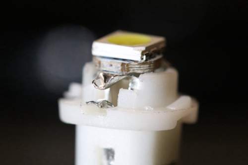

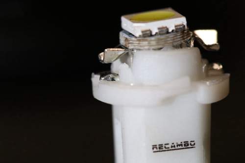

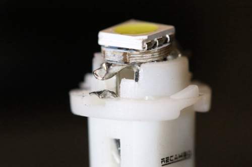

Also die Kontakte waren alle dran. Da wo sie sein sollen im eingebauten Zustand.
Hab mit dem Verkäufer nochmal geschrieben. Er meinte dass es egal wäre, wie rum ich die da rein drehen würde weil das Lämpchen von BEIDEN Seiten Kontakt hat um leuchten zu können. Ich bin echt gespannt auf die anderen Birnchen.

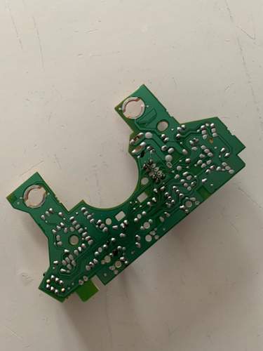

Das kann nur heißen dass meine Platine einen hauweg hat. 🙁

Übermorgen lass ich die Platine auf der Arbeit untersuchen. Vielleicht hab ich ja Glück und die können es retten.
Dass die Platine das Problem sein soll kann ich mir beim besten Willen nicht vorstellen, da steckt ja keine besondere Elektronik drauf für die Beleuchtung. Da geht das Kabel nur auf die Platine mittels Stecker und wird darauf direkt verteilt, das ist eine sehr simple Schaltung.
Als Alternative, einfach mal messen ob an den Kontakten der Platine die Spannung ankommt für die Beleuchtung. Das kannst du auch mit den LEDs machen, dazu einfach an jedes Beinchen ein Kabel und das dann passend an die Kontakte halten.
Ja das dachte ich eigentlich auch. Was kann da schon kaputt sein. Ich werde dem auf den Grund gehen wo ich eh schon alles offen habe. Und mein Motorsteuergerät ist ja eh noch ein Weilchen unterwegs zur Reparatur.
Ich hab hier kein Gerät daheim womit ich sowas im ausgebautem Zustand testen könnte. Da müsste ich mir irgendwas basteln und direkt an die Batterie gehen.
So wie ich das sehe ist Pin 10 scheinbar die Spannungsversorgung der Lampen und Pin 1 müsste dann die Masse sein.
Alles direkt verdrahtet ohne Elektronik zwischen.
Also alles gerade sehr mysteriös.

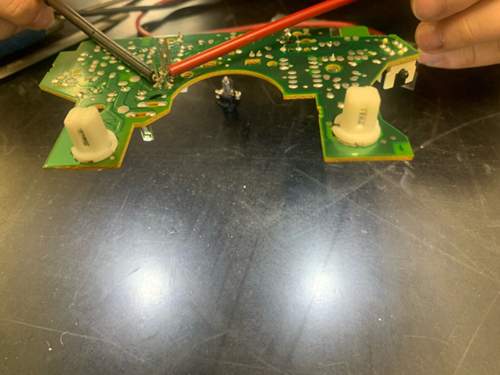

Bin gerade am Prüfstand für solche Platinen.
Ausgebaut geht die LED bei 9V schon an.
Eingebaut und Strom auf die Platine geht sie nicht an.
Kontakte sind alle an der Platine dran…da wo sie sein sollen.
Schrauben wir das Birchen raus, geben Strom auf die Platine und messen durch, kommt der Strom auch da an wo er hin soll. Am einschraubpunkt der Birnen.
Wieso geht das Licht dann nicht an?!
Hä… ich bin echt verwirrt gerade.
@AstraFan1985 weil die Beinchen bauartbedingt wahrscheinlich keinen ausreichenden Kontakt zur Platine haben, wie oben schon beschrieben. Du musst die Beinchen nach biegen, sodass der Kontakt vorhanden ist. Anders kann ich es mir nicht erklären.
Du kannst ja die LEDs einfach mal rein stecken und den Widerstand über die Platine messen, wenn da ein offener Stromkreis messbar ist, weißt du ja ganz sicher dass die LED keinen ausreichenden Kontakt hat um den Stromkreis zu schließen.
Ja doch…die Beinchen habe ich natürlich extra hochgebogen. Die sind dran. Ich berichte…

Also… sie leuchten. Der Kollege hatte sie einfach falsch herum (+/-) drinnen. XD
Hab die Birnen auch jetzt direkt so drinnen gelassen. Jetzt MÜSSEN die ja gehen wenn ich’s im Auto einbaue. Aber ich hab die Birnchen ja auch gedreht und es ging nicht…
Wenn’s wieder nicht geht, dann liegt das irgendwo am Kabel. Dann hab ich halt Pech. Ich berichte… hoffe ich komme heute noch dazu.
