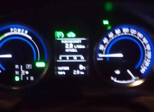

Ganz normal gefahren mit etwas überholen.
Stadt /Land mix
Warmstart nach Tankung, Stadtverkehr, ebene Strecke. Geht natürlich nicht auf Dauer. Später, nach etwa 20 Kilometern inkl eines Kaltstartes waren es 3,9 Liter.
re
Signal-2017-11-08-193739
Das schaff ich nicht aber ich fahr ja auch nur gelegentlich mal Hybrid.
Wenn man weiß wie man Gas geben muss dann ist das natürlich machbar

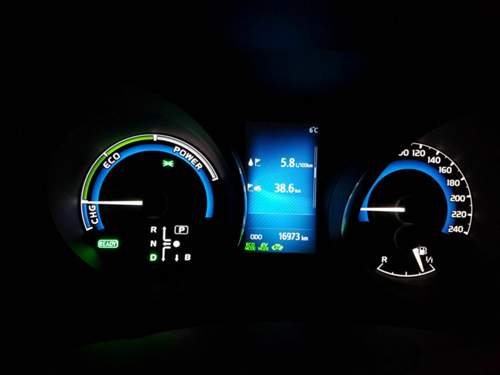

Ich hab den Auris Montag wieder abgegeben und hab am Wochenende sogar rausgefunden was dieses B ist 😁
Der Verbrauch war über die Zeit so wie im dem Bild. ( laut BC und grob gesagt )
Es ist schon angenehm mir Hybrid, vorallem schauen die Leute doof in der TG wenn man quasi lautlos parkt 😁
Als Luxusproblem empfinde ich das fiepen wenn man nur mit dem Elektro Motor fährt aber naja... nicht tragisch.
