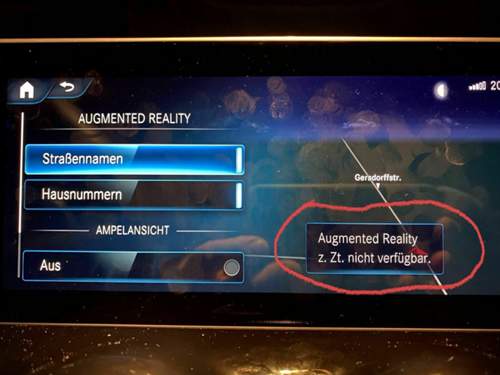

Ein freundliches HALLO in die Runde hier!
Seit einer Woche erfreuen wir uns an einem Jungen Stern. Fast alles funktioniert soweit und macht riesig viel Spaß. Nur leider funktioniert die „Augmented Reality“ bei aktiver Zielführung nicht. Die „AMPELANSICHT“ funktioniert leider auch nicht. In dem Einstellungsmenü steht „Augmented Reality z. Zt. nicht verfügbar“.
Kennt jemand das Phänomen bzw. hat jemand eine Erklärung dafür?
Ein Produktexperte von MB hat sich bereits die Einstellung im Menü angesehen und meint alles ist soweit richtig eingestellt. Er wundert sich auch über das Phänomen und verweist auf die Werkstatt. In zwei Wochen habe ich dort einen Termin. Ich befürchte, dass es nicht nur bei einem Termin bleiben wird.
Schon mal vielen Dank für eure Beiträge und freundliche Grüße
