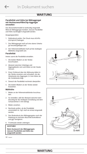

ich habe ein Problem mit meinem Husqvarna Rider ProFlex 21. Das Mähwerk schaltet beim Ausheben des Mähwerks nicht ab. Sollte es aber eigentlich. Ich bin der Meinung, das sich hier eine Gestänge gelöst hat, was mir aber nicht ersichtlich ich, da ich den korrekten Zustand nicht kenne oder nie darauf geachtet habe. Meine Frage ist, ob mir jemand Bilder senden kann, wie das Gestänge bei der Mähdeckaushebung korrekt montiert ist. Ich glaube das nur der Riemenantrieb vom Mähwerk entspannt wird und der Riemen lose durchläuft. Oder ob mir das jemand erklären kann. Vielen Dank für die Mithilfe

Ich guck heute Abend ob ich die passende Zeichnung habe.
Und richtig der Riemen wird beim ausheben entspannt. Ansteuerung erfolgt über den Bedienhebel der Mähwerksaushebung.
Hallo, vielleicht kannst Du das hier gebrauchen und etwas damit anfangen.
Dann brauchst Du evtl. nicht auf skymaster warten.

Jetzt hat es bei mir den Ehrgeiz geweckt. Um es gleich vorweg zu nehmen nur aufgrund der Zeichnungen kann ich die exakte Funktion nicht erkennen. Und damit die möglichen Fehler nicht klar eingrenzen.
Das gesamte PDF ist zu groß für den upload, deshalb drei Auszüge. Die eingekreisten Bereiche würde ich überprüfen.
Die Zeichnung wurde von Motorkr schon verlinkt, was besseres hab ich auch nicht, das Baujahr sollte bei dieser Problematik egal sein.
Mein Überlegungen sind folgende. Üblich für Husqvarna rider ist dass das Mähwerk durch einen kleinen “zusatzhebel“ an der Mähwerksaushebung eingeschaltet wird. Dieser kleine Hebel wirkt auf einen Riemenspanner. Die gesamte Konstruktion ist so ausgelegt dass der “kleine Hebel“ kurz beim absenken von aus auf ein bewegt wird.
Das Problem könnte bei einer ausgehakten/gebrochenen Feder liegen. Oder es hat sich eine (einstellschraube) gelöst.

vielen Dank für eure Antworten. Leider hat sich das Problem noch nicht erledigt. Aber mit den Expolsionszeichungen von Skymaster83 kann ich etwas anfangen. Das schaut schon sehr gut aus. Falls aber jemand noch ein richtiges Bild hat, aus dem Bereich der Zeichnung kann ich das ganze einfacher finden. Ich warte nochmal ab, vielleicht meldet sich ja noch jemand. Nochmals vielen Dank an alle.

Die erste Zeichnung ist perfekt. Anhand dieser Zeichnung sollte das Problem zu finden sein.

vielen Dank für eure Antworten vor allem an skymaster83 und MotoKR. Mir ist geholfen. Die Abbildungen sind alle zusammen sehr hilfreich. Vielen Dank nochmal.
