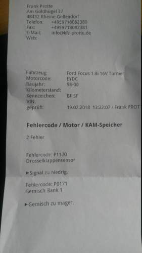

Ware heute in der Werkstatt auto auslesen lassen
das mit denn gemisch soll irgentwas mit der lamdasonde sein.
Sehe anlage
20180219-140026
Drosselklappensensor reinigen, Neue Lambdasonde vor Kat ersetzen.

das hier oder ?
Und könnte das auch nicht Falschluft sein irgentwo her ?
