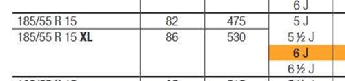

Hallo Freunde,
ich habe BBS Felgen 7jx15 und laut Gutachten (ABE) kommen für mein Fahrzeug 2 mögliche Reifendimensionen in Frage.
Entweder 195/50 R15 oder 185/55 R15.
Die ABE vom Kraftfahrtbundesamt ist von 1991 und dort steht bei den 185/55R15 dass nur einige in der Liste vorgegebene Hersteller zugelassen sind, bei allen anderen Reifenherstellern bräuchte ich eine Bestätigung des Herstellers für die Felgengröße.
Ist es tatsächlich so, dass ich nun für meine im Keller liegenden 185/55er Kumho Ecowings (nicht auf der Liste) eine Unbedenklichkeitsbescheinigung vom Hersteller brauche?
Für eure Hilfe oder Tipps wäre ich sehr dankbar.
Schöne Grüße…
Tatsächlich ist es so, weil in den betreffenden Regelwerken keine 7-Zoll-Räder für diese Reifengröße vorgesehen sind.

Vielleicht ein kleines Bißchen Erklärung für den Fragesteller:
Es gibt Tabellen, auf welche Felgen man einen bestimmten Reifen bedenkenlos montieren kann, die sog. "Regelfelgen".
Für die Größe 186/65 R 15 steht da: von Felgenbreite 5,0 bis 6,5 Zoll.
Hast du nun eine Felge, die schmäler oder breiter ist (in deinem Fall ist die Felge mit 7,0 Zoll zu breit), so muß der Reifenhersteller freigeben, daß sein Reifen auch auf dieser Felge einwandfrei zu montieren ist

Ok, danke,
nur leider gibt es nirgendwo eine Liste (oder ich bin zu doof um es zu finden), wo von einem Hersteller drinsteht welche Reifen für welche Felgen geeignet sind. Warum können die nicht einfach wenn sie einen Reifen auf den Markt bringen, dazuschreiben für welche Felgengröße dieser geeignet ist?
Damit wäre doch dieses leidige Thema hinfällig. Stattdessen muss jeder jedesmal eine Anfrage stellen, in der Hoffnung, dass auch eine Antwort kommt.
Bitte sehr:
https://www.continental-reifen.de/.../...023_2024.pdf.coredownload.pdf
Schaust Du auf Seite 23.
Dein Reifen auf der Seite 45
185/55 r 15
185/55 R 15 hat der Kollege…
Das ist ja witzig, Du die Angabe zur Druck-Version
Ich die PDF-Seite… ;-)
