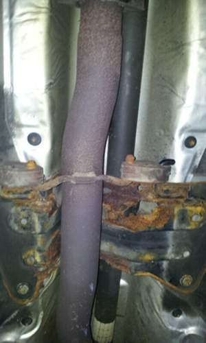

Ich wollte heute, an meinem V70I AWD, neue Endschalldämpfer montieren. Nun lag ich so unter meinem geliebten Volvo und sah schreckliches. Hinter dem Kat. ist ein Teil, Aufhängung für die Abgasanlage und gleichzeitig Aufhängung für die Kardanwelle. Diese Aufhängung ist völlig vergammelt.
Nun meine Frage: Kennt jemand dieses Teil bzw. kann mir sagen, wie das heisst und ev. wo ich ein solches bekomme?
Siehe Fotos.

Wenn Du das Blech schon runter hast,dann nimm gleich auch die Kardanwelle komplett runter und schmiere die beiden Endlager neu.
Die leiden extrem unter der Hitze vorne an der Downpipe und freuen sich über einen neue Fettpackung.
Auch mal gucken,ob das vordere Hitzeblech an der Downpipe noch da ist,welches das Kardanlager und das Verteilergetriebe vor der Abgashitze schützt.

Nennt sich "SIPS-Träger"
Danke für deine schnelle Antwort. Habe ich noch nie gehört. Kannst du mir auch sagen, wo ich ein solches Teil bekomme?

Stichwort auch "Mittellagerträger"
Hallo Martin
Nochmals vielen Dank. Das Blech, unter dem Namen "Karosserieblech Querträger" werde ich nächste Woche bekommen. Dieses Teil sei im Moment sehr gefragt, da es häufig durchroste. Nicht auszudenken, was passiert wäre, wenn das Mittellager der Kardanwelle runtergefallen wäre.

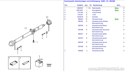

OBACHT bei der Demontage der Kardanwelle !!!
Mach dir UNBEDINGT eine Markierung an beiden Seiten der Aufnahme für die Gleichlauflager.
Und solltest du feststellen, das unterschiedlich lange Schrauben verwendet wurden - merkt dir GENAU, wo welche gesessen hat.
Noch wichtig:
Die Welle ist 2-Teilig - man kann sie auseinanderziehen. Das passiert aus Versehen mal recht schnell.
Dann must die Welle auch genau so wieder zusammengesteckt werden, wie sie war.
Also auch hier eine deutliche Markierung anbringen.
Beachtet man das nicht, kann (muss nicht) es zur Unwucht der Welle führen, was sich in extrem nervigen Vibrationen äusser kann und die Gelenke das zusätzlich strpaziert.
Lt. eindeutiger Aussage von Volvo gibt es KEINE Ersatzteile für die Welle selbst - sprich die beiden Lager.
Wenn in Dutt, dann kplt neu und dann bist du mit ca. 1500 Talern dabei.
Und wenn du schon da alles auseinander hast, besorgt dir doch gleich pro forma ein neues Mittellager.

Mit Bühne gehts einfacher, und ich würde das Mittellager zumindest mal näher anschauen ob es noch stramm sitzt. Bei der kilometerleistung lohnt sich auf jeden Fall eine komplette Kardanwellenrevision. Es gibt dieverse Firmen die das machen können. Habe für meine Revision knapp € 700 bezahlt. Da waren dann nur noch die Rohre als orginal Teile übrig geblieben. Die Auskunft von Volvo das es die Lager nicht einzeln gibt ist schlichtweg gelogen, die wollen dir halt ne neue verkaufen ca. € 1500. Dein Blech ist aber arg verostet bei mir sah das nicht so schlimm aus.
Der Aus -Einbau ist problemlos zu bewerkstelligen, sprüh Tage vorher ordentlich Caramba drauf.
Gruß masabi
@masabi schrieb am 13. Oktober 2014 um 15:47:59 Uhr:

Die beiden Endgelenke gibt es sowohl bei Volvo als auch bei "Fremdfirmen".
Es gibt aber zwei Versionen,einmal für die alten 850 und V 70 I bis Mj.98 und ab Mj.99.
Glaube einmal mit 92 mm und einmal mit 94 mm.
Die Wellen selbst waren auch unterschiedlich in der Länge.
Nur das Mittellager gibt es nicht bei Volvo,nur bei den Spezialisten,die diese Wellen auch reparieren können.
