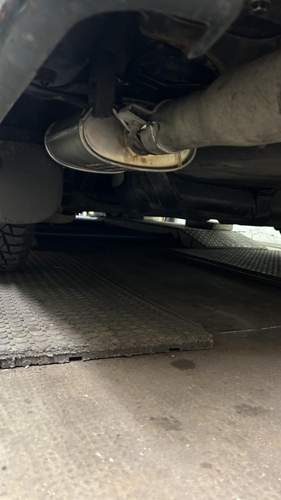

Den "Sound" macht doch der hintere Topf ?! Ich hab hier einen WALKER drunter. Passte 1 A, war preiswert und klingt dezent.
... trotzdem leichte Probs bei der Kugelverbindung zum KAT. 100% dicht ist das auch nicht ...
Im gegensatz dzu die taubenblauen Wanderdüne damals: Aus Kostengründen billig-Gedöns gekauft. Da passte gar nichts - man hätte sich auch ne große Blechtafel kaufen, Muttis Schnittmusterbögen nehmen und selber dängeln können.
Die Kugelverbindung beim Austausch des hinteren Auspuffteils passt in des seltensten Fällen. Meist zu kurz. Ich hatte an anderer Stelle bereits eine Lösung mit einer Schelle von BMW gepostet. Hält bei mir schon über Jahre ohne Probleme.

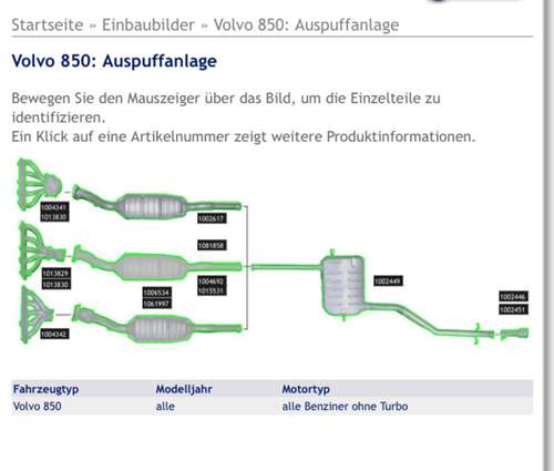

Zur Abgasanlage und Nachrüstkats wurde hier schon etliches geschrieben.
Der Kat beim P80 hat einen enormen Einfluss auf den Klang und die Lautstärke!
Bei den Nachrüst Kats ist zwingend drauf zu achten, dass sie nicht unter 10 KG wiegen, je leichter, desto lauter. Außerdem ist drauf zu achten, das sie eine gewisse Länge haben, genaues Maß habe ich grad nicht im Kopf.
Einige sind kürzer als der originale Kat, da kriegt man keine dichte Verbindung zum Auspuff hin. Letzte Konsequenz, Kugel abflexen und Doppelschelle setzen.

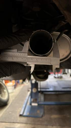

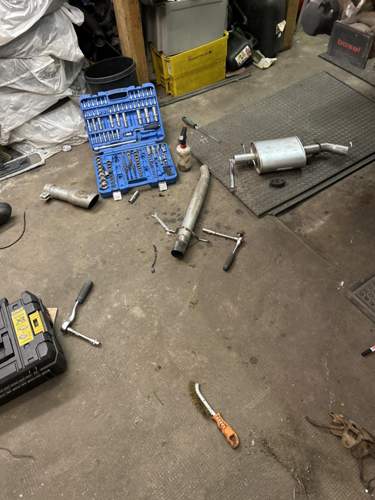

Ich habe zwar den 20V Motor der einen anderen Kat hat als der 10V jedoch hier meine "Erfahrungen":
- habe letzten oder vorletzten Sommer den Kat tauschen müssen da das Rohr was rausgeht abgefault war. Hab mir ein Zubehör Teil aus UK geholt der erstaunlich leise ist, ASU aber gerade so geschafft hat.
- Auspuffanlage von eBay rausgeschmissen da grottig verarbeitet und undicht und von Walker ein Auspuff genommen. Dieser war mir aber zu laut (dröhnen im unteren Drehzahlbereich) sodasss ich von Walker noch den Enttopf geholt habe. Das Endrohr passte nicht mehr weil es einen größeren Durchmesser hatte als der Ausgang vom Walker. Also noch ein Adapter montiert.
Jetzt ist alles sehr angenehm zu fahren.

Der "Kat" ist nicht ein Kat im üblichen Sinne, sondern im Kat-Gehäuse ist der Vorschalldämpfer UND der Kat verbaut. Das wird hier sehr schnell vergessen oder nicht erkannt oder ignoriert, das ist sehr schade und produziert nur Probleme und unnötig verlorene Zeit. Vielleicht wird es besser und das hier hilft dem Nächsten, der einen defekten Kat am Elch hat.
