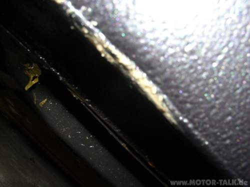

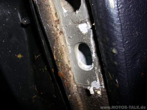

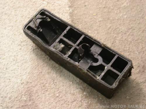

ich hatte meinen a6 damals auch über eine kleine mauer auf einer seite (auf)gesetzt.
dabei hatte ich mir, wie auf teils deiner bilder auch zu sehen, die wagenheberaufnahme abgeschossen. siehe bilder.
am holm, wie ihr es hier nennt, war auch eine abschürfung (siehe bild). diese habe ich mit einem lackstift und verdünnung etwas nachgepinselt.
natürlich weitaus weniger schlimm als das hier gezeigte.
ich würde vorab mal nachschauen ob an den türen irgendwas verzogen ist. ob sie sich noch richtig öffnen und schließen lassen.
war damals mit dem schaden auch mal kurz beim audi-zentrum ums mal begutachten zulassen. gekommen, sofort rauf auf die bühne, sichtkontrolle gemacht, und wieder runter. fertig.
außer der wagenheberaufnahme und der kleinen abschürfung hats nichts erwischt.
du kannst froh sein, nicht im auto gesessen zu sein, bei mir tat das nämlich einen höllischen schlag 😰
hat mich aber damals auch sehr geärgert meine aktion.

Diese Sachen sind immer sehr sehr unangenehm und kosten richtig Geld. Ich würde diesen Schaden auf 1300-1500€ schätzen. So eine Spenglerstunde kostet bald Mal 120-150€. Die Freundlichen sind da ziemliche Abzocker - das muss ich schon sagen. Die Plastikteile sind da noch das Günstigste und sind ruck zuck angeschraubt.
Der Holm gehört auf jeden Fall repariert, sonst wird im Winter durch Streusalz das Zeug zum Rosten anfangen. Gut, dass der TE eine Kaskoversicherung hat - ansonsten würde der Ärger noch viel größer sein.

habe mir jetzt nochmal die bilder angeschaut.
ich würde sagen, auf den ersten blick ist der schaden nicht gar so schlimm.
das plastik ist kaputt und am holm muss man sehen obs bis aufs blech geht, oder obs nur diese oberflächige gummierung ist, die abgekratzt wurde. was ja an einigen stellen auch so ausschaut wie bei mir. da reicht etwas "nachpinseln".
wenns aufs blech geht, ists natürlich etwas anderes.
ich würde wirklich erstmal selbst hand anlegen und schauen ob ich die plastikteile am unterboden demontiert bekomme. so kann man schonmal selbst schauen.
