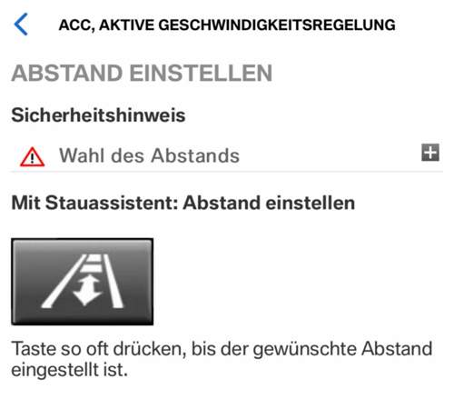

diese Balken haben bei mir noch nie aufgeläuchtet, aber vielleicht habe ich diese Funktion gar nicht. Ich weis nur ich habe kein Driver Assistent. Oder man kann das irgendwo einstellen. Sorry kenn mich da nicht so aus.
Dann hast du es nicht. Am Lenkrad links ist diese Taste, siehe Screenshot.
@kiboer schrieb am 9. Januar 2021 um 19:43:30 Uhr:
Nein diese Taste habe ich nicht. Aber im Kombiinstrument sieht man die Balken, nur sie haben nie geleuchtet. Vielleicht wenn man es nachrüsten will , sind sie schon im Kombiinstrument vorhanden.
Der Warnzeitpunkt kann über iDrive am Control Display eingestellt werden, ich glaube so etwas ähnliches wie "früh", "normal" oder "spät" und hat dann Einfluss auf die Anzahl der roten Balken.
Wie gesagt, die Balken haben nur was mit dem Abstandstempomaten zu tun, nicht mit der Auffahrwarnung.
Aber ja, die Empfindlichkeit (Warnzeitpunkt) des Systems kann man wohl einstellen.

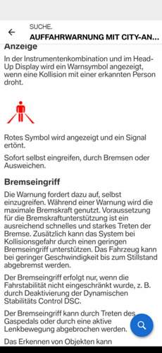

Ja, Driving Assistent (Sonderausstattung) und der Driving Assistent Plus können auch Personen erkennen.
Es erfolgt auch ein Bremseingriff bei niedriger Geschwindigkeit, wohl sogar bis zum Stillstand.
So richtig präzise ist die Bedienungsanleitung dazu aber nicht.
