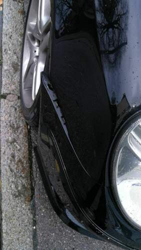

Mir ist heute bzw gestern ein bekannter rückwärts in meine Front Stoßstange reingefahren.( Hochzeit Konvoi)
Es handelt sich um ein E320 CDI AMG Paket BJ 06.06 also Mopf.
Jetzt ist die Stoßstange seitlich am Kotflügel nach aussen gedrückt worden die Halterung ist gebrochen und die Spaltmaße vom Kotflügel zur Motorhaube passen auch nicht mehr.
PDC ist auch ausgefallen und die Abdeckung vom PDC steht raus, kann man leider auch nicht mehr reindrücken.

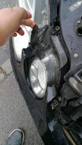

Halterung vom Scheinwerfer ist unten an den zwei Verschraubungen gebrochen.

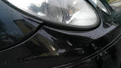

Der Lack hat leichter Mikro-Risse bekommen und paar kleine Kratzer die man bestimmt rauspolieren kann.

Also die Mikro-Risse wirst du bestimmt nicht rauspolieren können. Der Lack wird dir spätestens dann abplatzen wenn du mit dem Hochdruckreiniger den Wagen wäschst.

Scheinwerfer: solange der intakt und dicht ist, gibt es für abgebrochene Halterungen einen original Reparatursatz von MB, dabei werden die heutigen Halterungen abgeflext(-sägt) und neue Halterungen werden an bereits vorhandenen Löchern mit dem Scheinwerfer verschraubt. Das hört sich auf den ersten Blick merkwürdig an, ist aber eine sehr professionelle Dauerlösung (Kosten? So vielleicht 30€, weiß ich nicht auswendig).

Die Halterungen für die Scheinwerfer können ersetzt werden. Es gibt Reparatursätze für.
https://www.ebay.de/.../301920110785?_trksid=p2385738.m2548.l4275
oder für Xenon:
http://www.ebay.de/.../111701581121?...
